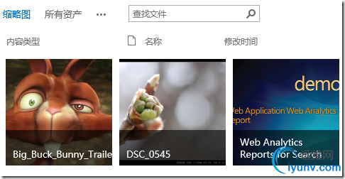

  有了冰箱贴之后,冰箱看起来就漂亮多了:

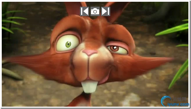

  其中后面两个选项就是和以前一样,上传一张图片,或者给一个缩略图的地址;第一个,是SharePoint 2013这台冰箱出场自带的功能:给大象拍照自动生成冰箱贴,当我们选中这个选项之后,可以点击上面的视频开始播放,“嗨,大象,来跳个舞吧!”。当你播放、快进等等等等看到一个不错的场景的时候,我们按下暂停键,可以看到在上方会出现如下图所示的“拍照”按钮:
  左右两个按钮分别是向前、向后移动一个帧,中间那个按钮就是照相机的快门,“一二三,茄子~”,然后缩略图冰箱贴就生成好了:

  缩略图是描述一个视频最直观的属性,除此之外视频的长度、分辨率之类的也都会被SharePoint自动生成并且把视频长度显示在冰箱贴上(鼠标移上去就能看到)。

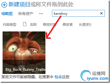

  如果这是一个企业内部讲座、会议或者活动视频的时候,这个功能就很有用了。有了它之后,我们就可以通过搜索功能,快速找到整个冰箱里面,有哪些视频出现了这个人(下图同时展示了SharePoint 2013搜索的一个新特性,就地搜索,可以不离开文档库直接调用搜索引擎显示搜索结果):
