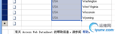

  7、选中所有具有相同父项的子项(在本例中,点击Wyoming;按住Ctrl和Shift键,然后按上箭头,选中USA对应的所有States)并通过Ctrl-C粘贴到剪贴板。
  8、回到关系列表,点击子栏下的第一个单元格
  9、按Ctrl-V粘贴所有的数据到关系列表
  10、点击第一个父单元格,从下拉框中选择相应的父项

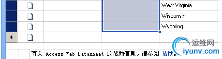

  11、按住Ctrl和Shift键,按下箭头来高亮所有该栏下的单元格。仍然保持按住Shift,松开Ctrl并按上箭头以取消选中新插入行对应的栏(也就是最后面的一个)。
  12、按Ctrl-D来用第一个单元格的值向下填充该栏中所有的单元格
