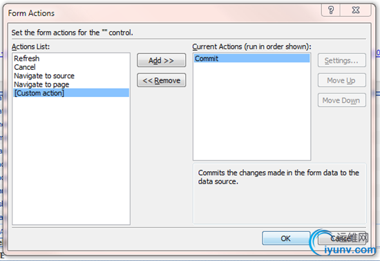

  1. 在 SharePoint Designer (SPD)中, 右键点击Terminated并选择 Form Actions
  小心陷阱!!!
   2. 如果你已经为你的编辑模板创建了 [Custom Action],此时会显示在这里。不要点击Settings...按钮 ! 否则你会打开编辑模板中保存按钮上关联的工作流。
  相反,单击 [Custom Action],然后点<<删除,然后确定 。该操作将删除到Save工作流的所有连接。
      删除现有的 [Custom action],以断开表单操作与它的关联。
   3. 右键单击Terminated并再次选择Form Actions。
   4. 点击[Custom Action],然后点击添加 >> 为该链接关联一个新的工作流
  5. 点击Move Up,以使得该工作流先执行。

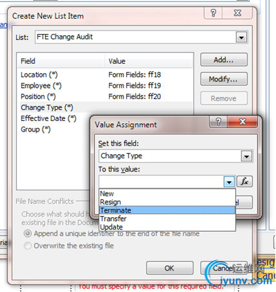

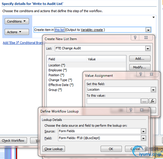

  既然我们已经将除Effective Data外的字段控件转换成了Label,我们就可以从工作流中访问他们了。 我们会使用Create List Item操作来创建列表项:
  1. 选择审计列表,所需要的所有字段将自动显示出来。简单地一个一个过,每个都点击Modify…然后选择适合的表单域值:
      必填字段将自动被添加到 Create New List Item 对话框中
   2. 当轮到Change Type 时 ,从选项字段列表中选择Terminate
   3. 当你完成后,单击OK , Finish和OK 。 (如果你在此之后又回来编辑这里,那么在点击第二个OK前注意接下来会提到的陷阱)
