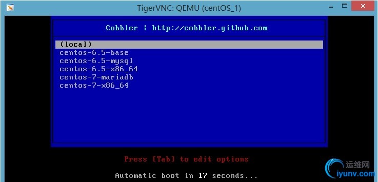

使用vncviewer查看:
[iyunv@node1 ~]# vncviewer :5900
启动安装过程,

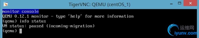

进入monitor端查看虚拟机状态(用vnc打开图形界面后,使用Ctrl+Alt+2进入monitor端,Ctrl+Alt+1切换回文本行界面):
在192.168.1.106上开始迁移过程:
(qemu) info status
VM status: running

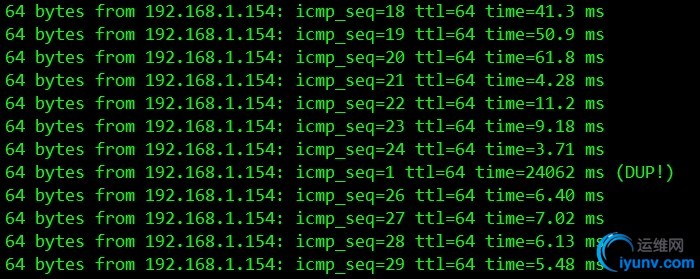

在192.168.1.127上查看虚拟机状态,可以看到虚拟机相对于迁移之前已经处于运行状态。
在迁移过程中,对被迁移的虚拟机发起ping请求,仅其中一个响应时间较长。
