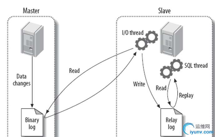

2、原理: 在主库上记录二进制日志,在备库重放日志的方式实现异步数据复制。
总的来说,复制有三个步骤:
1)、主库记录二进制日志,每次准备提交事物完成数据库更新前,先记录二进制日志,记录二进制日志后,主库会告诉存储引擎可以提交事物了
2)、备库将主库的二进制日志复制到本地的中继日志中,首先,备库会先启动一个工作进程,称为IO工作线程,负责和主库建立一个普通的客户端连接。如果该进程追赶上了主库,它将进入睡眠状态,直到主库有新的事件产生通知它,他才会被唤醒,将接收到的事件记录到中继日志中。
3)、备库的SQL线程执行最后一步,该线程重中继日志中读取事件并且在备库执行,当SQL线程赶上IO线程的时候,中继日志通常记录在系统缓存中,所以中继日志的开销很低。SQL线程也可以根据配置选项来决定是否写入其自己的二进制日志中。

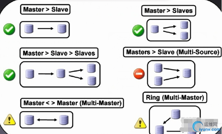

3、常见复制架构
3.1 一主多从
3.2主主
3.3环形复制 等等,下面这张图片包含了常见复制架构
