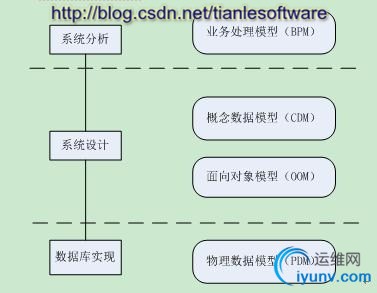

  业务处理模型(Business Process Model:BPM)是从业务人员的角度对业务逻辑和规则进行详细描述的概念模型,并使用流程图表示从一个或多个起点到终点间的处理过程、流程、消息和协作协议。通过BPM可以描述系统的行为和需求,可以使用图形表示对象的概念组织结构,然后生成所需要的文档。作为一个概念层次的模块,BPM适用于应用系统的系统分析阶段,完成系统需求分析和逻辑设计。BPM与PowerDesigner其它模块之间的关系如图:

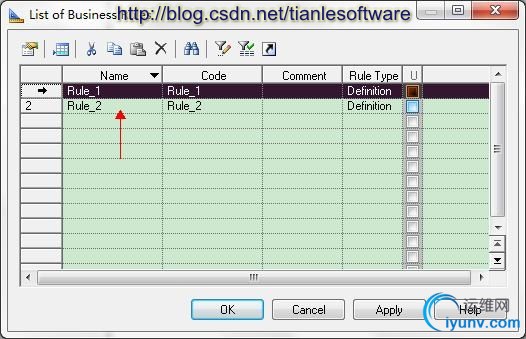

2.4.1 创建业务规则
  Model→Business Rules。
  添加Rules:
  修改Rule 属性:
  (1) “常规属性(General)”选项卡说明
  该选项卡包含属性Name、Code、Comment(说明)、Type(类型)。其中有如下类型属性可以选择。

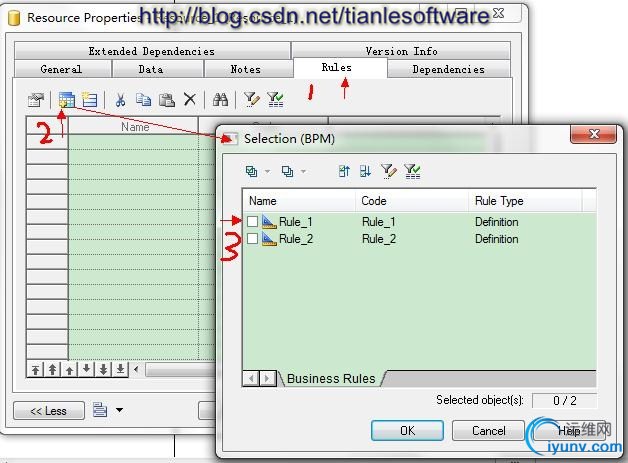

2.4.2 在BPM 中应用Rules
  在我们需要指定Rule的对象上右击,属性,在选择More。就可以看到Rule的选项。

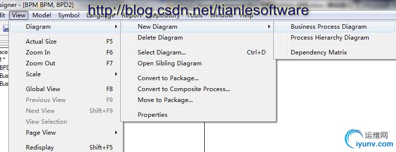

2.5.1 创建新的业务处理流程图
  业务处理流程图(Business Process Diagram,BPD)表示了业务处理过程间的关系,重要的是处理过程中的数据流程。在一个模型或包中可以定义多个业务处理流程图,各个流程图相互设计一个业务处理过程。
  一般在我们创建BPM 模块是默认会创建一个BPD。我们可以对这个BPD 重命名或者新建一个BPD.
  两种方法:
  (1)View→Diagram→New Diagram
  (2)选择BPM,右键,New→BusinessProcess Diagram

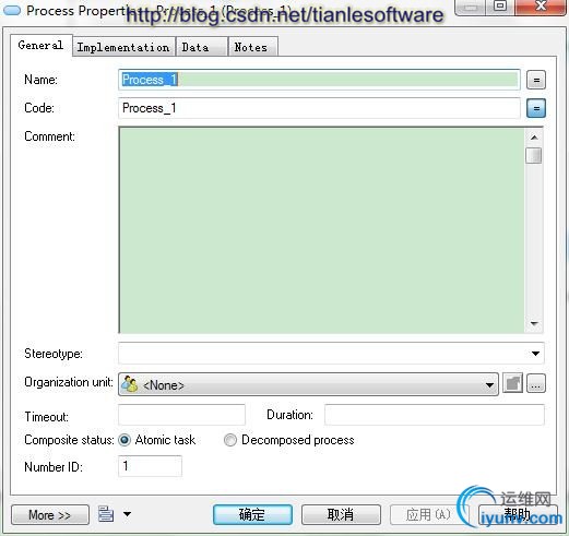

  2.5.3.2 处理过程的属性
  双击Process 对象。
  处理过程的属性包括Name、Code、Comment、Stereotype、Organization unit、Composite status(复合处理过程)等,这些属性可以在属性窗口中定义。
  (1)  板型
  板型是用户定义的值,这些值来源于原有的对象。用板型可以扩展对象的语义而无须改变对象的结构。
  (2)  组织单元
  组织单元表示某个组织与某个过程相关。它可以代表一个系统、一个服务器、一个组织或一个用户等。
  (3)  复合处理过程
  选中Decomposed Process(在下面)单选按钮表示此过程是复合处理过程,表示一个分解过程的子过程图在过程内被创建。
  复合处理过程用来描述一个父过程的行为的子过程,可以被无限分解为多个子过程。子过程不需要进一步分解。
2.5.4 定义组织单元

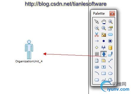

  组织单元是指为处理过程负责的组织(可以是公司、系统、服务、组织、用户、或者角色),也可以认为是使用更高级处理过程的业务伙伴。

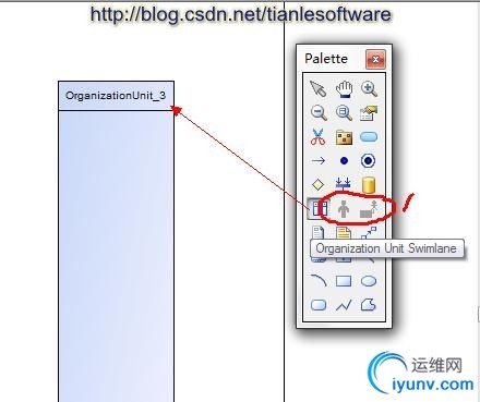

  在工具栏中单击“Organization unit Swimlane(组织单元泳道图)”图标或“组织单元图标”。能够选择的图标依赖BPD所使用的处理语言。
  这里使用的语言是Analysis。 双击查看其属性:

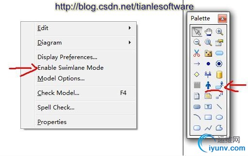

  这里要注意的是Organization Unit Swimlane 与Organizaion Unit和 Role Association 是互斥的,即只能使用他们中的一种。
  他们之间的切换方法如下:
  在工作区右击,可以看到一个Enable Swimlane Mode,我们禁用Swinlane Mode 之后,Organization Unit 就变为可用了。Organization Unit处理语言是Data Flow Diagram。
  双击查看属性:

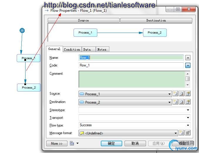

2.5.5 定义流程
  (1)创建
  (2)双击查看属性
  流程具有的属性包括Name、Code、Comment、Source(起始对象)、Destination(终止对象)、Stereotype、Transport(数据流的传输方式)、Flow type(流程类型)和处理过程间的Message format(数据交换格式)等。这些属性可以在“属性定义”窗口中进行修改。

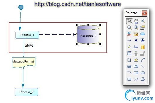

  当存在多个流程时,可以根据流程条件来选择执行流程。在“流程属性”窗口中由Condition选项卡来定义流程条件,如下图所示:
  Condition具有以下参数:
  Alias:对流程条件总结(别名)。当流程条件很复杂时,可以设置Alias属性,这样在流程图中即可显示概要性的Alias,而不显示整个复杂的流程条件。
  Editor:流程条件的详细信息。用于具体描述流程的条件。
  说明:在流程图总Alias将显示在流程线旁,如果定义了Condition而没有指定Alias,则在流程线旁显示所有Editor信息。

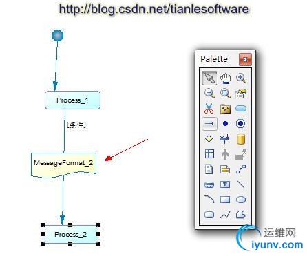

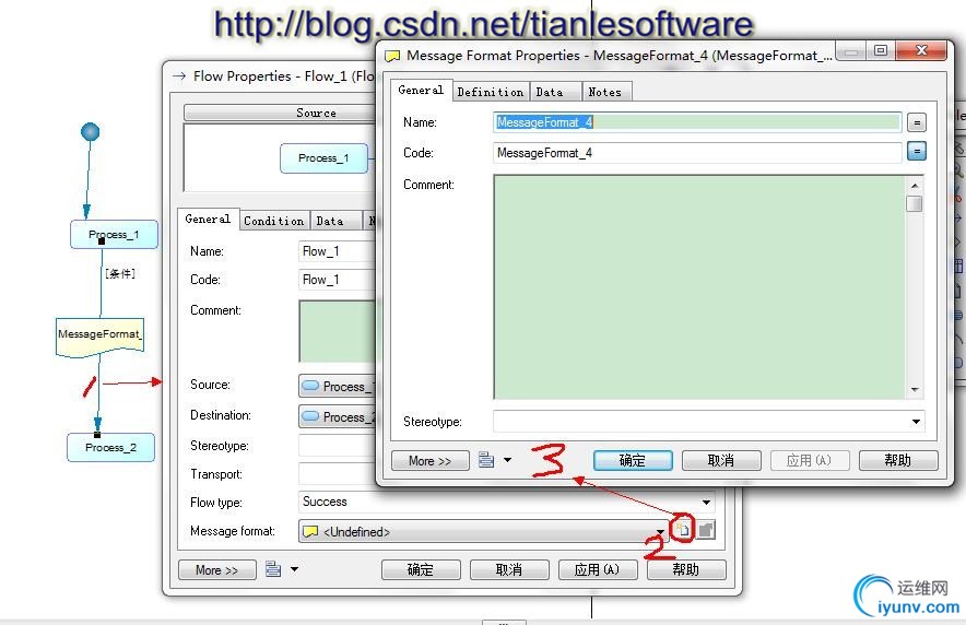

2.5.6 定义消息格式
  消息格式定义了流程间的两个对象所要交互数据的数据格式。如果没有数据交换,则可以不用定义任何消息格式,消息格式可以是XML文档、XML模式或者调用存储过程的参数。
  在流程图中消息格式伴随着相关的流程出现。在“流程属性”窗口中定义消息格式时,消息格式即链接到流程图标中,如下图所示。
  注意:在流程图中不允许复制消息格式图标,如果删除消息格式图标,则“流程”的消息格式属性设置为“None”。
  消息格式可以通过如下两种方法创建:
  (1)选择Model→Message Format命令
  (2)通过流程(Flow)属性的crate选项创建,如下图:
  消息格式具有的属性包括Name、Code、Comment、Stereotype、Type及Message format等。这些属性可以在属性窗口中修改,其中消息格式类型可以直接输入或者选择一下消息格式类型。

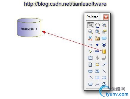

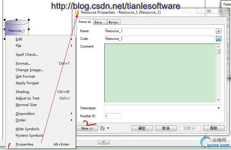

2.5.7 定义资源
  资源(Resource)类似数据存储,可以是数据、文档、数据库、组建等处理过程,可以用于特殊事务。
  (1)创建资源
  (2)定义资源流程

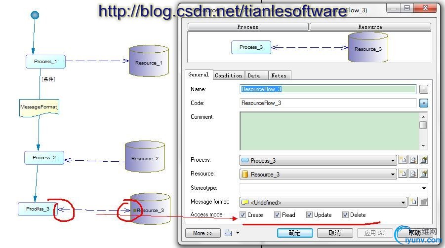

  “处理过程”通过“资源流程(ResourceFlow)”访问资源。在流程图中使用带有箭头的虚线表示资源流程。
  资源的访问方式决定了资源流程的方向。
  当“资源流程”来自于“处理过程”时,则资源的访问方式应当为Create、Update或Delete。下图表示来自“处理过程”的“资源流”,表示“处理过程”创建、更改或删除资源数据。
  双击Flow 查看属性:
  来自“资源”的资源流程访问方式为Read,表示“资源”被“处理过程”读取,如下图所示:
  当资源的访问方式为Read和其它访问方式(Creat、Update、Delete)混合时,资源流程图标为双向箭头。
