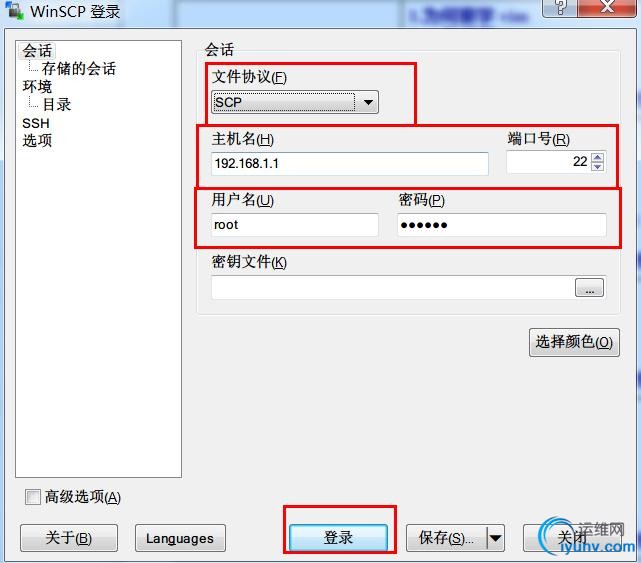

  3、配置系统,修改路由文件
  接下来要配置路由器内部的一些文件,要用到WinSCP软件连接路由器,填写好连接信息,使用 scp 协议。密码就是刚才设置的密码。
  连接上去之后,显示了右边显示的是路由器内部的文件。
  进入上级目录,然后去到/etc/config/ 编辑wireless文件
