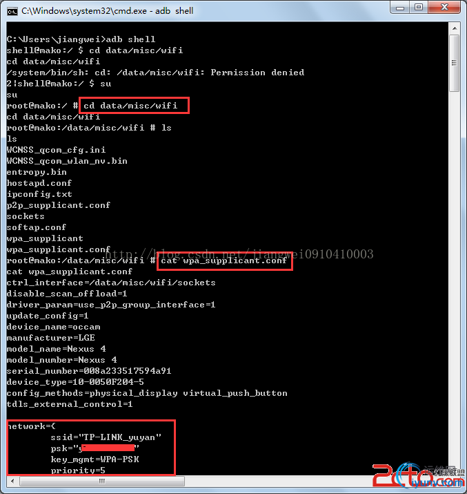

问题二:如何获取连接的wifi密码
手机连接到一个wifi了,但是我忘记密码了,其他朋友也想连接这个wifi,所以就找我要密码,但是我们知道Android中是看不了连接wifi对应的密码的,但是朋友既然问了,作为Android开发者,没理由搞不定呀?所以方法又来了:
=>adb shell
=>su
=>cd data/misc/wifi
=>cat wpa_supplicant.conf
同样的道理,我们其实每次连接上的wifi之后,系统会将这些wifi信息存储到指定文件中,在 /data/misc/wifi/   目录下面,然后查看wpa_supplicant.conf文件内容即可
当然了,这个操作也是需要root的,在su权限下才能操作。
