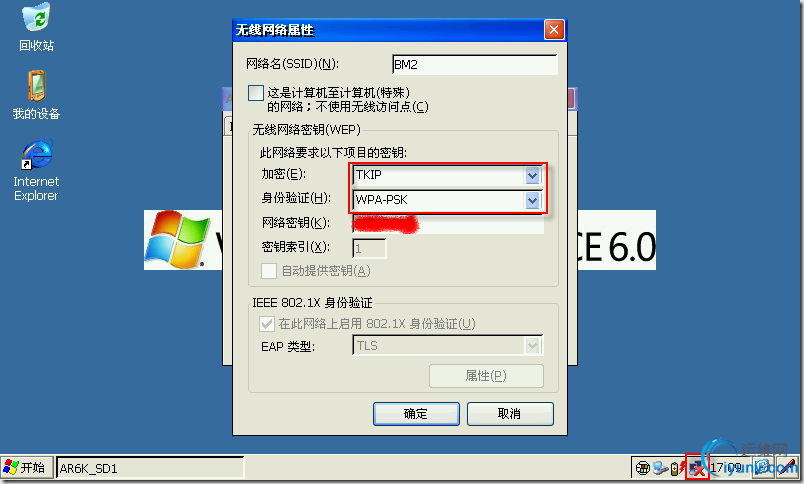

  用于测试的无线AP是Cisco的,加密方式是WPA-Personal,根据路由器的设置,选择加密方式并输入网络密钥,如下图所示。
  点击确定后,正常连接至无线AP,但信号强度极低,可能跟天线有关系。

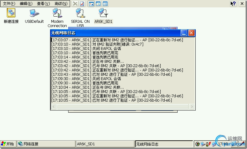

      连接过程中的日志如下图所示。
