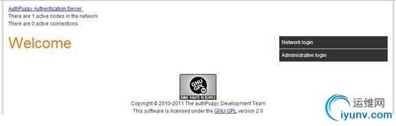

  安装成功后,访问AuthPuppy会要求设置一些数据库信息,全部设置完成后能看到首页:
  当然了,我们还需要设置管理员的账号。

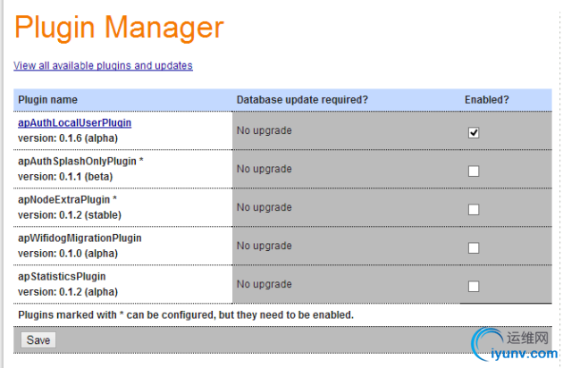

  进入Manage plugins,Install apAuthLocalUserPlugin,记得要enable这个插件。

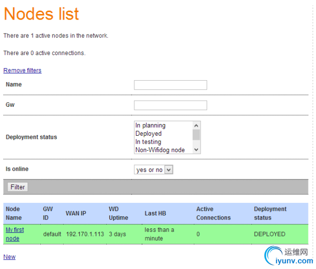

  然后,点击Manage Nodes,把默认节点的status改成deployed。这个GW(Gateway) ID default后面配置wifidog.conf的时候需要使用。
  到这里,AuthPuppy就基本配置完毕了。
