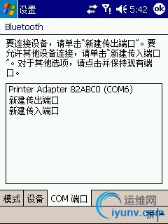

  然后我们要详细地设置蓝牙串口的传入和传出端口,对于打印,我们只要设置传出端口就行了,我就点击新建传出端口
  然后选择绑定到该端口的设备,当然就是我们前面刚刚匹配的蓝牙打印适配器了
  设置ppc上的传出端口为com6,当然你也可以设置成其他的端口号,只要你自己记得就行了。是不是安全连接倒不是很重要,可选可不选。
  设置完成后我们就在蓝牙com口的管理窗口中看到已经绑定在com6上的蓝牙打印适配器了

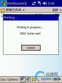

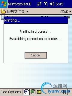

  一切选项设置完毕后就选择打印,屏幕会提示正在向打印机发送打印指令。这是后打印机端的蓝牙打印适配器原本点亮的蓝色等开始转为红色闪亮,表明正在接受信号。
  智能手机无线打印完全攻略(五)
  当ppc屏幕上显示文件发送完成后,打印机端的蓝牙适配器停止闪烁,蓝色灯再次常亮。这时打印机就开始打印文档了。如果打印机没有开始打印,那应该是驱动有误,我们只能使用print pocket ce列表中所支持的打印机,如果没有找到自己打印机的型号也可以尝试一下同品牌同系列的打印机。如果在前面一步就卡住了,那么请检查蓝牙端口的设置。

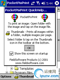

  前面说的都是关于文档的打印,那么打印图片用什么呢?当然是pocket pix print,这款软件与print pocket ce出自同一家公司,在界面上也惊人的相似,操作过程可以参考前面文档打印的过程,在此就不重复熬述了。
