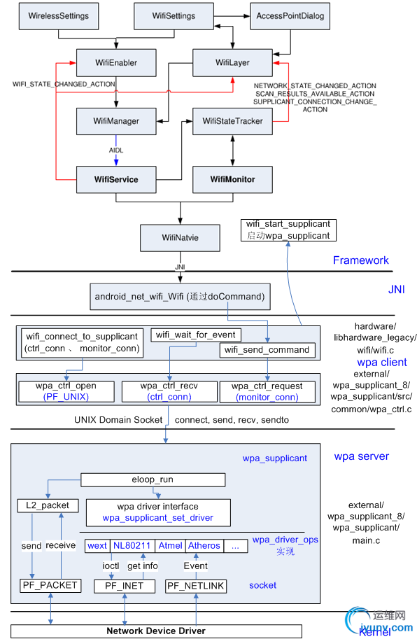

1. 系统架构
          Android WiFi系统引入了wpa_supplicant,它的整个WiFi系统以wpa_supplicant为核心来定义上层用户接口和下层驱动接口。整个WiFi系统架构如下图所示:
     一切尽在上图中,下面将对每部分进行详细分析。
