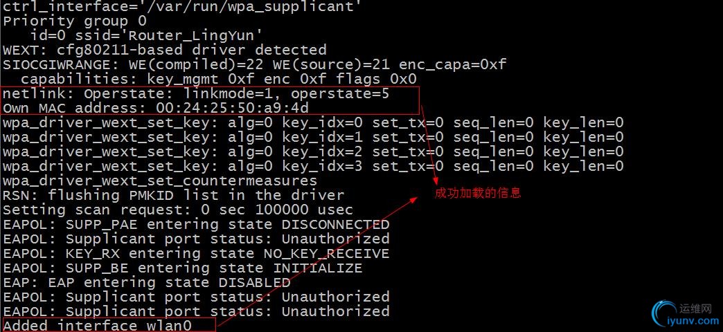

    2.4.5 启动RT3070并配置RT3070无线网卡参数
    1.启动命令:
    ~#wpa_supplicant -B -Dwext -iwlan0 -c/apps/wireless/wpa_supplicant.conf -d
    -d :增加调试信息
    -D :驱动名称,无线网卡为wext
    -i :网络接口名称,这里无线为wlan0
    -B:后台守护进程
    -c:指定配置文件

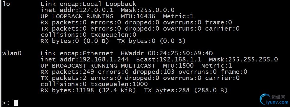

    3.测试开发板是否可以无线上网:
      >: ifconfig eth0 down
    >: ifconfig
    lo        Link encap:Local Loopback
              inet addr:127.0.0.1  Mask:255.0.0.0
              UP LOOPBACK RUNNING  MTU:16436  Metric:1
              RX packets:0 errors:0 dropped:0 overruns:0 frame:0
              TX packets:0 errors:0 dropped:0 overruns:0 carrier:0
              collisions:0 txqueuelen:0
              RX bytes:0 (0.0 B)  TX bytes:0 (0.0 B)
      wlan0     Link encap:Ethernet  HWaddr 00:24:25:50:A9:4D
              inet addr:192.168.1.244  Bcast:192.168.1.1  Mask:255.255.255.0
              UP BROADCAST RUNNING MULTICAST  MTU:1500  Metric:1
              RX packets:499 errors:0 dropped:147 overruns:0 frame:0
              TX packets:14 errors:0 dropped:0 overruns:0 carrier:0
              collisions:0 txqueuelen:1000
              RX bytes:50920 (49.7 KiB)  TX bytes:2916 (2.8 KiB)
      >: ping 192.168.1.3
    看到了没,可以上网了!如果你想上外网,那么就要给开发板添加DNS域名解析服务!还有添加默认网关!
       此时我们把开发板上的网线拔了依旧可以上网ping通。
