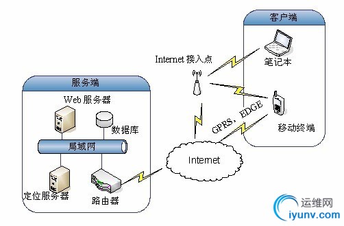

  系统的拓扑结构

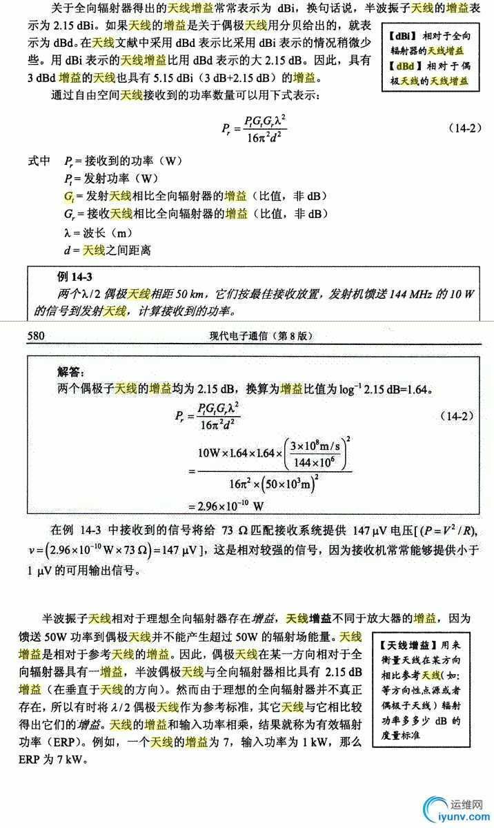

  确定性模型又称射线光学或射线跟踪模型,即将高频无线信号看作向不同方向发出光线,再依靠对室内环境信息的详细建模,对每一根射线进行跟踪来建立无线信号传播模型。当无线信号在自由空间传播时,其路径可认为是连接收发信机的一条射线,可用 Ferris 公式计算自由空间的电波传播损耗:
  PL = – Gr – Gt + 20log(4πR/λ) = Gr + Gt + 22 + 20log(R/λ)
  式中 Gr 和 Gt 分别代表接收天线和发射天线增益(dB),R 是收发信机之间的距离,单位为米,λ 是波长。 当 λ = 12.3 cm 时 (f = 2.44GHz) 可得出:
  PL(2.44) = – Gr – Gt + 40.2 + 20log(R)(3.2)

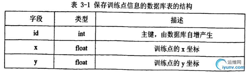

  其中,position_x,position_y 是当前位置坐标,RSSI_AVG 是该 AP 的 RSSI 均值,RSSI_DEV 是该 AP 的 RSSI 的标准偏差,MAC 是该 AP 点的 MAC地址。 为了保存训练点的信号强度高斯分前i的特征,同时考虑到对这些数据的修改与更新的方便,使用数据库来保存这些数据。由于实时定位时定位服务器需要接入点 MAC 地址等信息,所以保存训练点信号强度的数据库的表的结构定义为如下:

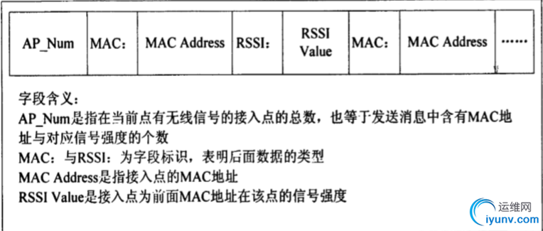

  客户端定位数据消息格式
  客户端发送给定位服务器的消息主要包括在当前点有无线信号的接入点的总数和这些接入点的 MAC 地址以及这些接入点的信号强度
