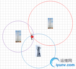

      当设备没GPS组件/关闭GPS功能, 往往会采用电信移动运营商的基站来定位, 如下图所示:
      基站的覆盖范围, 标识了用户潜在可能的位置.  基站越多, 其相交面积大大缩小了潜在位置可能性. 然而一方面单个基站的覆盖范围较大, 另一方面信号强度很难去标识有效的距离. 因此某种程度上, 定位精度与基站覆盖范围正相关. 当然基站密度和距离算法也决定定位精度, 在城市里, 精度还是很高的.
      从基站定位中, 我们可以发现一个规律: 参照物越密集, 且参照物的覆盖范围越小, 那么定位越准确.
