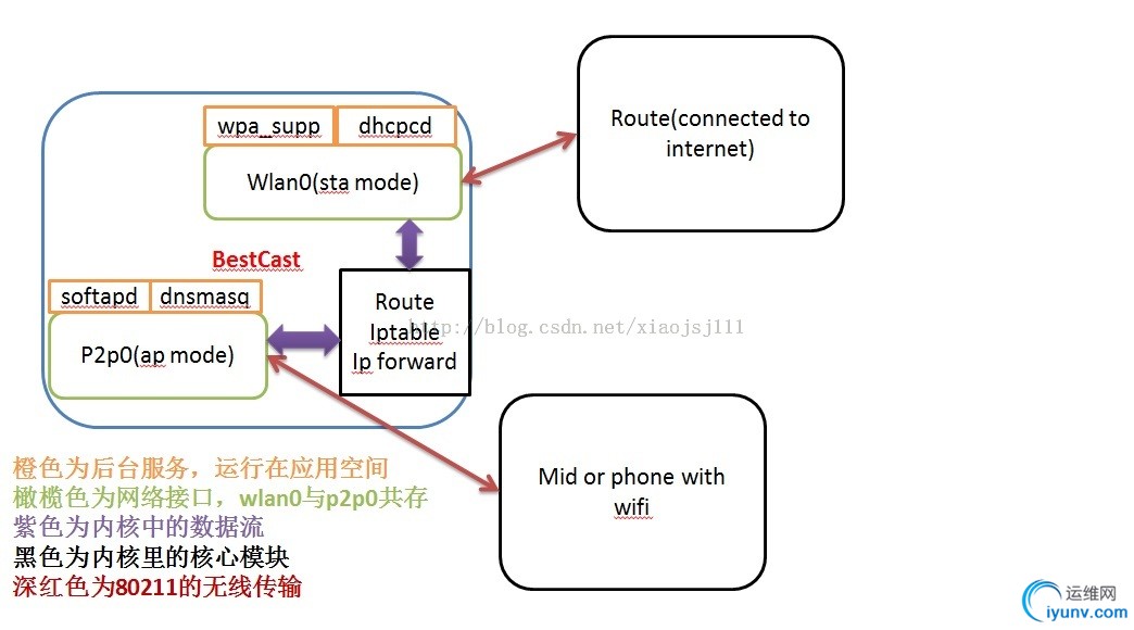

  目前android自从JB version后,就开始支持station + p2p的共存,但其他的共存模式目前在android上都还未支持。现在市面上的wifi驱动主要是支持前三种共存,目前第四种共存模式,暂未见到;而station+ap mode,目前我们有在BXXX项目中使用,使用场景就是:
  做Ap供其他的mid或phone来连接,同时自己又做station mode来连接外面可以上网的路由器,这样在mid或phone上,就可以在访问BXXX的同时,还可以上网。BXXX自己当然也可以上网了。

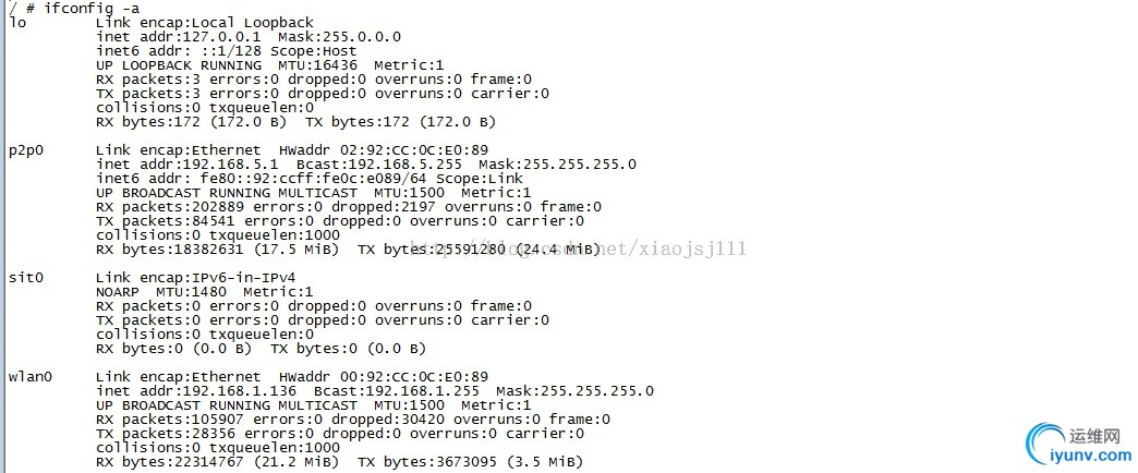

  但需要主要的是,以上各模式中的station,ap,p2p在驱动中都需要对应的网络接口的,所以如果要支持concurrent mode,你的驱动insmod后,必须吐出两个网络接口才行,如果只有一个网络接口,那肯定是不支持concurrent mode的,见下图,加载驱动后就会出现wlan0,p2p0两个网络接口。

  ifconfig -a  //通过这个命令,可以看到这个时候wlan0已经被分配了ip地址。这个时候如果可以ping通路由器的ip地址,说明station mode的启动已经ok。

至此,station mode和ap mode都已经启动成功,并且wlan0和p2p0都有ip地址,但这个时候,你在BXXX或mid上却不能ping通百度的ip地址(ping 180.76.3.151),但是在BXXX上可以ping 通route,在mid上可以ping通BXXX(见上面的框架图),为什么呢,因为你没有设置默认路由的关系。
    • route add 192.168.1.1 wlan0 //在BastCast上,为wlan0接口添加路由
    • route add 192.168.5.1 p2p0//在BastCast上,为p2p0接口添加路由
    • route add default gw 192.168.1.1 ////在BastCast上,添加默认路由
    • iptables -t nat -A natctrl_nat_POSTROUTING -o wlan0      -j MASQUERADE //设定nat,这样内网才能给外网通讯
    • echo 1 > /proc/sys/net/ipv4/ip_forward //是能内核的ip转发功能,默认是禁止的。
    • ping 180.76.3.151 //这个时候在BXXX上应该就可以ping通百度的ip地址了
    • 如果正确设置了dnsmasque的dns转发功能,应该可以通过浏览器上网了
