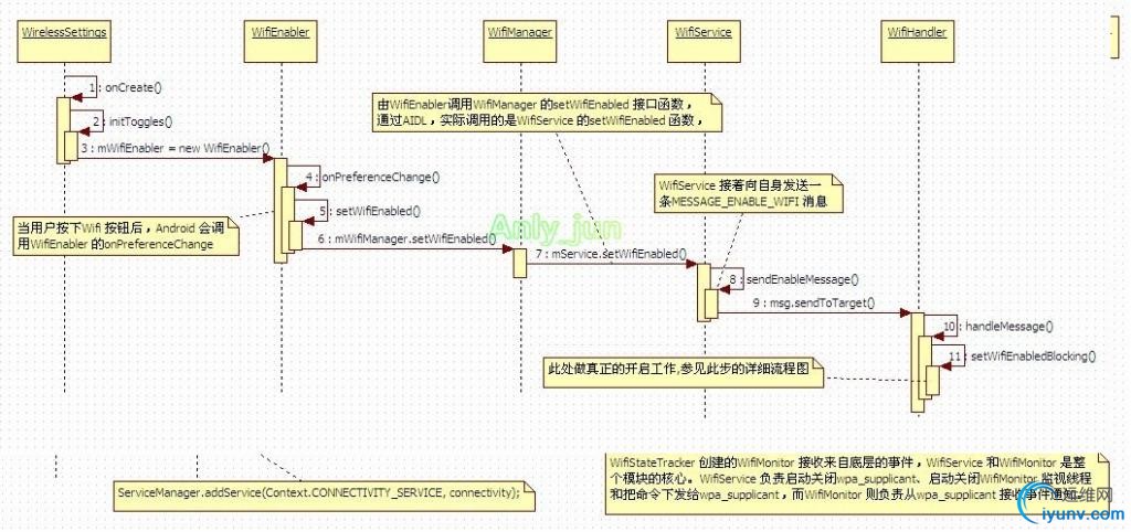

  Wifi模块的启动:
  WirelessSettings 在初始化的时候配置了由WifiEnabler 来处理Wifi 按钮,
  当用户按下Wifi 按钮后,Android 会调用WifiEnabler 的onPreferenceChange,再由WifiEnabler调用WifiManager 的setWifiEnabled 接口函数,通过AIDL,实际调用的是WifiService 的setWifiEnabled 函数,WifiService 接着向自身发送一条MESSAGE_ENABLE_WIFI 消息,在处理该消息的代码中做真正的使能工作:首先装载WIFI 内核模块(该模块的位置硬编码为&quot;/system/lib/modules/wlan.ko&quot;), 然后启动wpa_supplicant ( 配置文件硬编码为&quot;/data/misc/wifi/wpa_supplicant.conf&quot;),再通过WifiStateTracker 来启动WifiMonitor 中的监视线程。

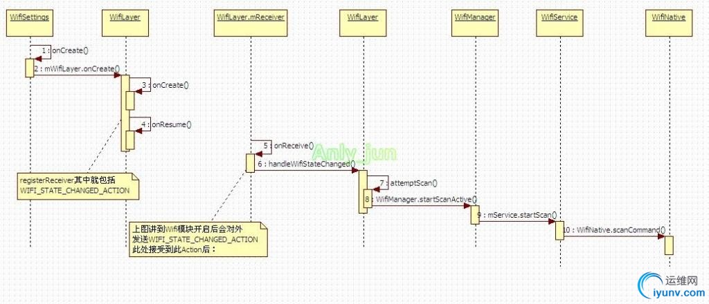

  查找热点(AP):
  (Wifi开启)中讲到Wifi模块开启后会对外发送WIFI_STATE_CHANGED_ACTION。WifiLayer中注册了Action的Receiver。当WifiLayer收到此Action后开始scan的流程,具体如下

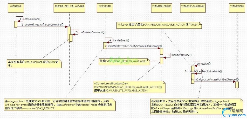

  当wpa_supplicant 处理完SCAN 命令后,它会向控制通道发送事件通知扫描完成,从wifi_wait_for_event 函数会接收到该事件,由此WifiMonitor 中的MonitorThread 会被执行来出来这个事件:

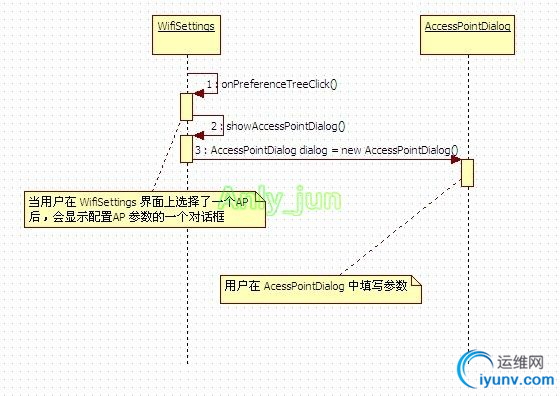

  配置 AP 参数:
  当用户在 WifiSettings 界面上选择了一个AP 后,会显示配置AP 参数的一个对话框:

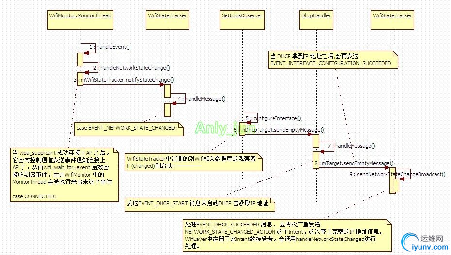

  Wifi连接:
  IP地址的配置:
