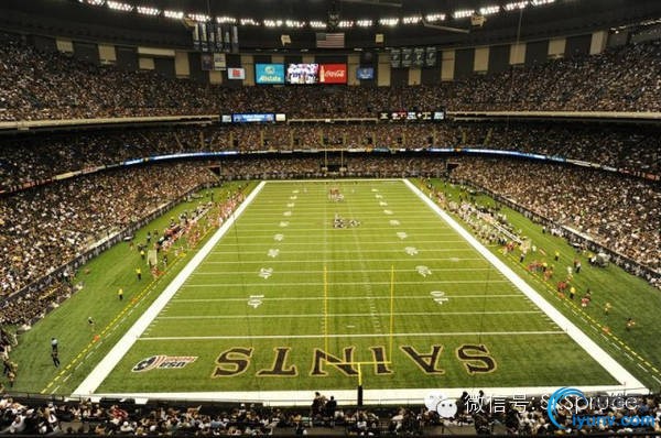

  超级碗的主办方需要对付73208个用户,安排了700多个个接入点,能够同时支持30000个连接(比例低一点儿,这么热烈的比赛,用户花在看手机上的时间应该比新闻发布会少得多)。
