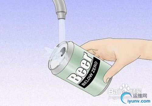

      取一只用过的铝制易拉罐,洗净。

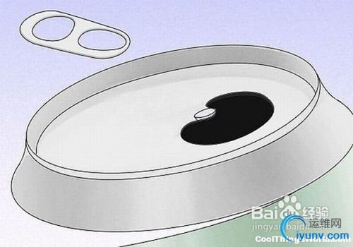

      拔出拉环

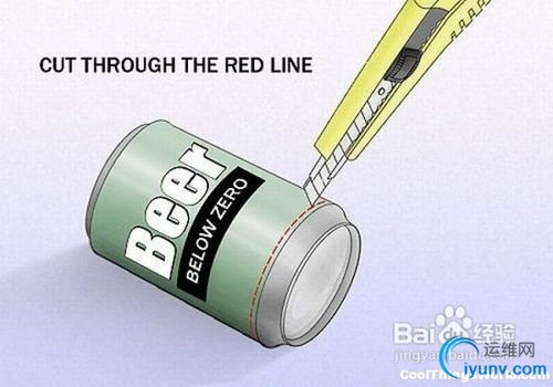

      沿罐底画一圈线,沿线将罐底去除;
