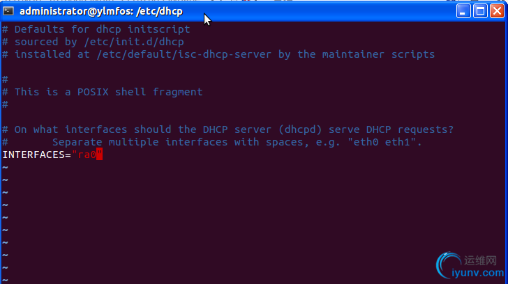

  3.编辑 sudo vim  /etc/default/isc-dhcp-server
    为 INTERFACES="ra0"
  PS:如果发现需要重启DHCP 服务,请使用 service isc-dhcp-server restart

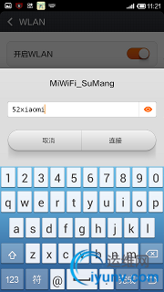

  步骤五 配置MiWiFi
  如果一切顺利,你会搜到一个
网络名 MiWiFi_SuMang
密码    52xiaomi
  PS:如果修改成你们想要的SSID和密码
方法一:修改mt7601u/etc/Wireless/RT2870AP/RT2870AP.dat ,重新编译。。
方法二:直接修改/etc/Wireless/RT2870AP/RT2870AP.dat
