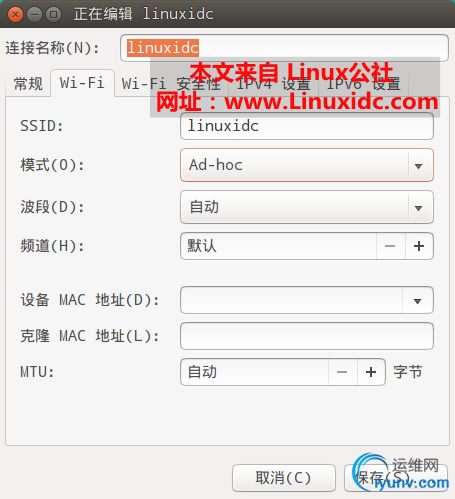

在 Wi-Fi 随意填写 链接名称。
填写一个 SSID,这个是待会电脑发出来的无线标识名。
在 模式 栏选择 Ad-hoc;

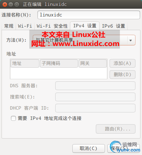

切换到 IPv4 设置,并在 方法 中选择 与其他计算机共享

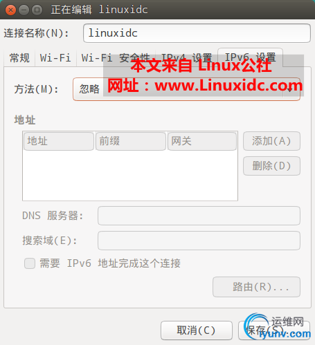

切换到 IPv6 设置,并在 方法 中选择 I忽略。
