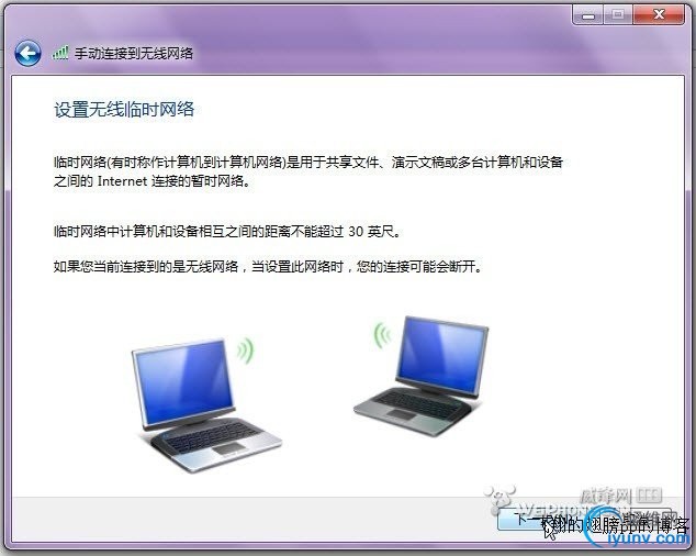

第三步,选择创建临时网络。
第四步:点击下一步

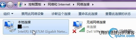

第十步:控制面板=>网络和Internet => 网络和共享中心=>选择更改适配器设置。
第十一步:这里会有两个内容
  一个是本地连接(即当前笔记本或台式机上网的网卡连接),一个是无线网络连接(等下手机就通过这个无线网卡上网)。

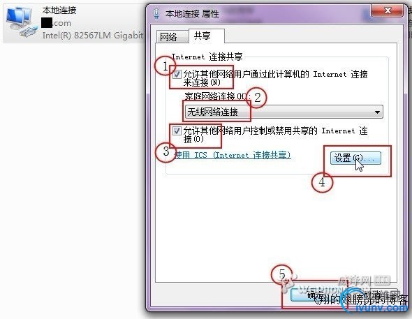

第十二步:先设置本地连接。
  鼠标点中本地连接,然后右键,选择属性。
第十三步:打开本地连接的属性后,选择共享。

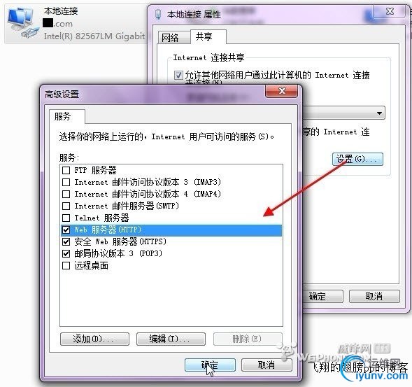

  按照下图中1 到5 的步骤操作,其中步骤4这里要设置一下,参考第十四步。
第十四步:前面第十三步的设置。
  勾选一下你等下打算用手机要使用的功能

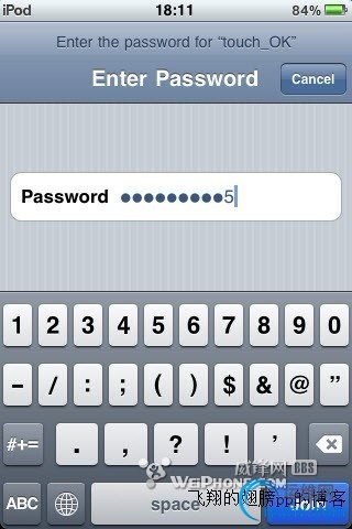

第二十一步:输入前面第五步创建临时网络时设定的那个密钥。

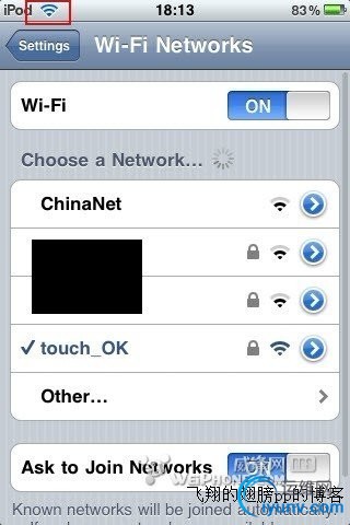

第二十四步,手机的IP设置好后返回退出即可,稍等片刻就可以看到左上角已经有无线连接的图标了,此时即可用手机上网了。注:1.此时需要本地连接已经联网,即PC端可以正常上网;2.如此时iTouch虽然有了无线连接的图标,但依然不能上网,且IP设置都正确,请重新启动PC,右下角网络连接如第十九步图示等待用户(如果是未连接,可以手工连接下),然后在手机中重新点击临时网络连接名,即会自动连接,此时肯定可以上网了(如果iTouch中临时网络名没有显示出来,开关一下Wifi即可)。
