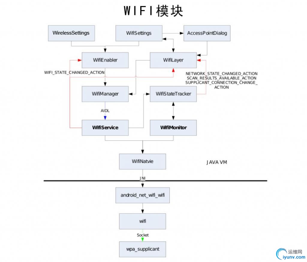

WifiStateTracker 会创建 WifiMonitor 接收来自底层的事件,WifiService 和 WifiMonitor 是整个模块的核心。WifiService 负责启动关闭 wpa_supplicant、启动关闭 WifiMonitor 监视线程和把命令下发给 wpa_supplicant,而 WifiMonitor 则负责从 wpa_supplicant 接收事件通知。

WirelessSettings 在初始化的时候配置了由 WifiEnabler 来处理 Wifi 按钮,
private void initToggles() {
          mWifiEnabler = new WifiEnabler(
                       this,
                       (WifiManager) getSystemService(WIFI_SERVICE),
                       (CheckBoxPreference) findPreference(KEY_TOGGLE_WIFI));
当用户按下 Wifi 按钮后,  Android 会调用 WifiEnabler 的 onPreferenceChange, 再由 WifiEnabler调用 WifiManager 的 setWifiEnabled 接口函数,通过 AIDL,实际调用的是 WifiService 的setWifiEnabled 函数, WifiService 接着向自身发送一条 MESSAGE_ENABLE_WIFI 消息,在处理该消息的代码中做真正的使能工作:首先装载 WIFI 内核模块(该模块的位置硬编码为”/system/lib/modules/wlan.ko” ), 然后启动 wpa_supplicant ( 配置文件硬编码为”/data/misc/wifi/wpa_supplicant.conf”) 再通过 WifiStateTracker 来启动 WifiMonitor 中的监视线程。

当使能成功后,会广播发送 WIFI_STATE_CHANGED_ACTION 这个 Intent 通知外界 WIFI已经成功使能了。WifiEnabler 创建的时候就会向Android 注册接收WIFI_STATE_CHANGED_ACTION,因此它会收到该 Intent,从而开始扫描。

WifiLayer 注册了接收 SCAN_RESULTS_AVAILABLE_ACTION 这个 Intent,所以它的相关处理函数 handleScanResultsAvailable 会被调用,在该函数中,先会去拿到 SCAN 的结果(最终是往 wpa_supplicant 发送 SCAN_RESULT 命令并读取返回值来实现的),

WifiMonitor 再调用 WifiStateTracker 的 notifyStateChange,WifiStateTracker 则接着会往自身发送 EVENT_DHCP_START 消息来启动 DHCP 去获取 IP 地址,

WifiLayer 注册了接收 NETWORK_STATE_CHANGED_ACTION 这个 Intent,所以它的相关处理函数 handleNetworkStateChanged 会被调用,
