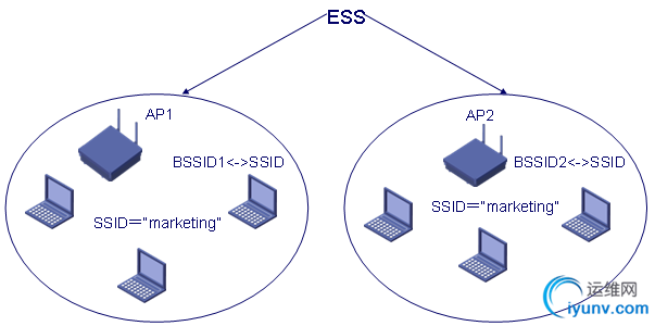

   5. SSID和BSSID
       1)基本服务集(BSS)
       基本服务集是802.11 LAN的基本组成模块。能互相进行无线通信的STA可以组成一个BSS(Basic Service Set) 。如果一个站移出BSS的覆盖范围,它将不能再与BSS的其它成员通信。
       2)扩展服务集(ESS)
      多个BSS可以构成一个扩展网络,称为扩展服务集(ESS)网络,一个ESS网络内部的STA可以互相通信,是采用相同的SSID的多个BSS形成的更大规模的虚拟BSS。连接BSS的组件称为分布式系统(Distribution System,DS)。
     3)SSID
       服务集的标识,在同一SS内的所有STA和AP必须具有相同的SSID,否则无法进行通信。
       SSID是一个ESS的网络标识(如:TP_Link_1201),BSSID是一个BSS的标识,BSSID实际上就是AP的MAC地址,用来标识AP管理的BSS,在同一个AP内BSSID和SSID一一映射。在一个ESS内SSID是相同的,但对于ESS内的每个AP与之对应的BSSID是不相同的。如果一个AP可以同时支持多个SSID的话,则AP会分配不同的BSSID来对应这些SSID。
       BSSID(MAC)<---->SSID

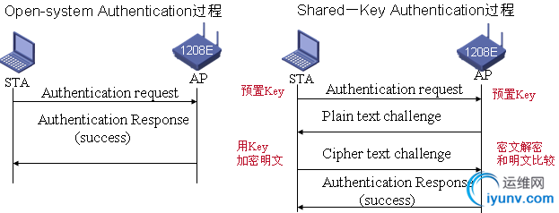

  7.2 Authentication
       当STA找到与其有相同SSID的AP,在SSID匹配的AP中,根据收到的AP信号强度,选择一个信号最强的AP,然后进入认证阶段。只有身份认证通过的站点才能进行无线接入访问。AP提供如下认证方法:
     1)开放系统身份认证(open-system authentication)
     2)共享密钥认证(shared-key authentication)
     3)WPA PSK认证( Pre-shared key)
     4)802.1X EAP认证

   7.4 认证和关联过程
