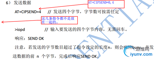

  这是发送数据的指令集,不过指令有点问题。上面红色方框里面的才是真正的指令集。

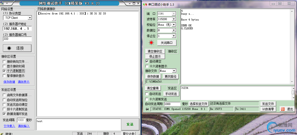

  • 先在PC端搭建实验平台:  PC端发送数据实例:
      PC端接收数据实例:

      假如需要发送数据给手机端的话:
      AT+CIPSEND=0,4
      >OK
      上面的所有指令都是需要单个发送的,不支持几条一起发送。而且,最后一条指令最坑,一定要加 \n。不然不行。

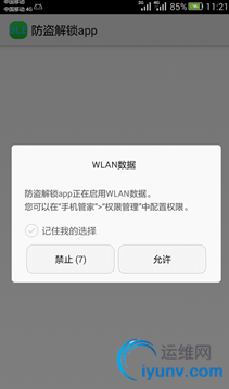

      现在打开手机端app界面如下:
      1)我们默认是WIFI解锁:

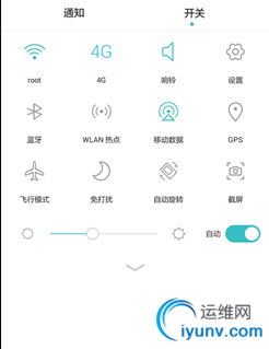

      2)此时程序连接上root 这个AP,此AP就是我们之前设置好的wifi模块的ap。
      至于怎么设置,见AP指令。

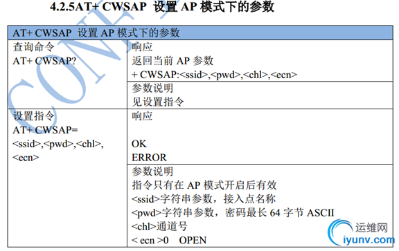

      AT指令集: AT+CWSAP="root","12345678",1,3
      对于这条指令最坑爹的是,密码必须用8位,而且在wifi 手机端程序里面,密码模式最好设置为WPA2_PSK模式,不然很有可能连接不上。
      之前一直没连接上的一个原因就是 设备的AP没有密码,但死活连接不上去。程序还老死掉。后来设置密码之后,成功解决。

      4)这里选择wifi解锁:然后我填入6位密码,点击确定。然后串口里面会显示我发送的数据,后面13是发送的字节数。6 + 6 + 1
      当串口发送OK 的时候,手机端接收到你发送的字符  >OK .手机端readline 是以\n作为结束的标志。必须要加上。不然失效。

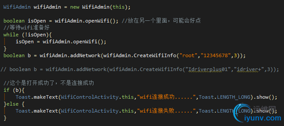

  初始化---弹出dialog,选择解锁方式----自动连接指定wifi热点(先打开,然后连接)---- 创建客户端数据的输出流 ---- 常见客户端输入流(接收数据)---- 等待按键触发
  下面是一些之前走过的bug之路:
  1)自动连接wifi模块部分代码:
  为啥会有一个5s延迟是因为 客户端 初始化需要时间。所以我们先延迟。延迟完毕之后,打开即可。

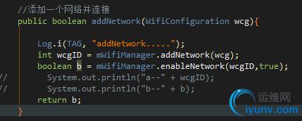

  将刚刚创建的网络添加进来并连接:(测试时候发现无密码的加入不进来,只有3类型的比较好使)
  2)这一步完了之后,我们就可以进行 socket连接了

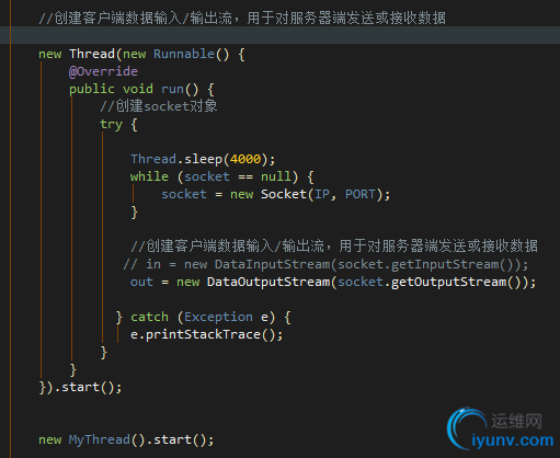

  下面这一步相当于socket初始化,Android 4.0 以后,所有与网络相关的东东都必须要在线程里面进行初始化。
  下面延迟4s是因为等待前面主线程里面连接上 ssid  为 root 的ap热点。然后 等待socket连接好。建立连接。
  3)wifi 发送数据

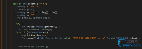

  上面的搞完之后,我们在需要发送数据的地方 发送数据即可:
  这里面不要用 out.writeUTF(XXX);这样发送,串口那边收不到数据,可能因为是编码方式的原因。

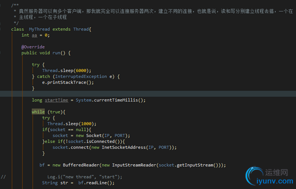

  4)接收数据
  这个里面我故意延迟6s 就是等待 刚刚在线程里面的socket初始化成功。
  然后隔个1s 检测一次,看看socket是不是连接上,没连接上就重新连接。然后建立输入流之间的连接。
  当我们执行 bf.readLine(); 这句代码的时候,必须要知道我们 "串口端"发送数据的末尾必须要加
  一个 "\n " ,不加这个这边是处于线程堵塞状态,一直在这就不走了,我们在遇到问题的时候,可以加
  Log 看状态,不行就加断点,一步步调试。
  当我们收到数据以后,判断里面是否包含 "OK"字样的字符串,如果包含,说明主线程里面的数据已经成功
  发送到"串口了"(设备),且串口会给我们发送一个标识位,这里规定为:"OK"。
  其实我们收到的数据是这样的: ">OK",后面是一个回车(\n)奥。
