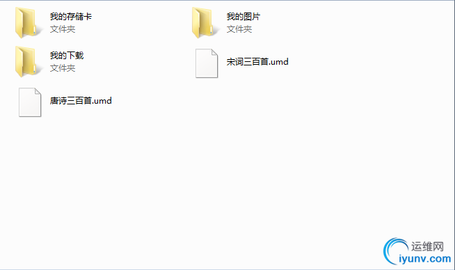

  新版的百度文库实现了wifi无线传输功能,界面如左下图所示,可以看到它是通过ftp协议实现的。在PC端“我的电脑”地址栏输入ftp地址,就可以访问手机上的文件了,界面如右下图所示,可以看到这是一个ftp虚拟目录,结构组织良好。同时,由于文库的ftp传输功能是在一个Service中启动的,因此,在进行文件传书时,不需要停留在这个界面,可以在文件传书的同时使用这个app的其他功能。
  通过分析可知,百度文库是基于开源ftp服务器Colorado FTP来实现wifi无线数据传输的。

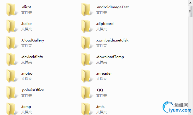

  这两款apps同样是基于ftp实现的无线传书,之所以将它们放在一块,是因为它们都采用了相同的技术方案,界面如下图所示。这两款apps在进行文件传书时,只能停留在文件传输界面,只要退出这个界面,ftp连接就中断了,比较不友好,同时,在“我的电脑”地址栏输入ftp地址连接成功后,默认进入的是手机sdcard的根目录,没有自定义ftp虚拟目录。
  通过分析可知,这两款apps都使用了swiftp来实现ftp服务器的功能。

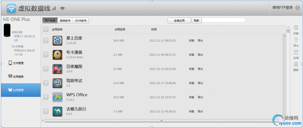

  这个app同时实现了ftp和http两种方式的无线数据传输,它的ftp方式基于swiftp实现,这里只介绍下http方式的实现。在PC端浏览器输入http地址后,界面如下所示:
  虚拟数据线同样使用Jetty作为http服务器,不过使用的是Jetty的eclipse分支,项目地址是:
  http://www.eclipse.org/jetty/。
