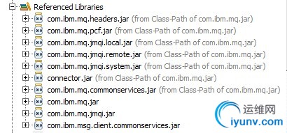

View Code   需要引用的jar包(在MQ的安装目录下都有)
  附示例源代码下载地址: http://pan.baidu.com/s/1qWrs9iO
