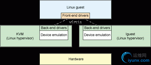

  Linux 是 hypervisor 展台。如我的 剖析 Linux hypervisor 所述,Linux 提供各种 hypervisor 解决方案,这些解决方案都有自己的特点和优点。这些解决方案包括 Kernel-based Virtual Machine (KVM)、lguest 和 User-mode Linux 等。在 Linux 上配备这些不同的 hypervisor 解决方案会给操作系统带来负担,负担的大小取决于各个解决方案的需求。其中的一项开销为设备的虚拟化。virtio 并没有提供多种设备模拟机制(针对网络、块和其他驱动程序),而是为这些设备模拟提供一个通用的前端,从而标准化接口和增加代码的跨平台重用。

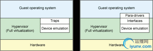

在 My developerWorks 上的 GReen IT Report 空间 和 绿色计算小组 上讨论关于能源、效率和环境的主题并共享资源。  让我们快速讨论一下两种类型完全不同的虚拟化模式:完全虚拟化和半虚拟化。在完全虚拟化 中,来宾操作系统运行在位于物理机器上的 hypervisor 之上。来宾操作系统并不知道它已被虚拟化,并且不需要任何更改就可以在该配置下工作。相反,在半虚拟化 中,来宾操作系统不仅知道它运行在 hypervisor 之上,还包含让来宾操作系统更高效地过渡到 hypervisor 的代码(见 图 1)。
  在完全虚拟化模式中,hypervisor必须模拟设备硬件,它是在会话的最低级别进行模拟的(例如,网络驱动程序)。尽管在该抽象中模拟很干净,但它同时也是最低效、最复杂的。在半虚拟化模式中,来宾操作系统和 hypervisor 能够共同合作,让模拟更加高效。半虚拟化方法的缺点是操作系统知道它被虚拟化,并且需要修改才能工作。

  但是在传统的完全虚拟化环境中,hypervisor 必须捕捉这些请求,然后模拟物理硬件的行为。尽管这样做提供很大的灵活性(即运行未更改的操作系统),但它的效率比较低(参见 图 1 左边)。图 1 的右边是半虚拟化示例。在这里,来宾操作系统知道它运行在 hypervisor 之上,并包含了充当前端的驱动程序。Hypervisor 为特定的设备模拟实现后端驱动程序。通过在这些前端和后端驱动程序中的 virtio,为开发模拟设备提供标准化接口,从而增加代码的跨平台重用率并提高效率。

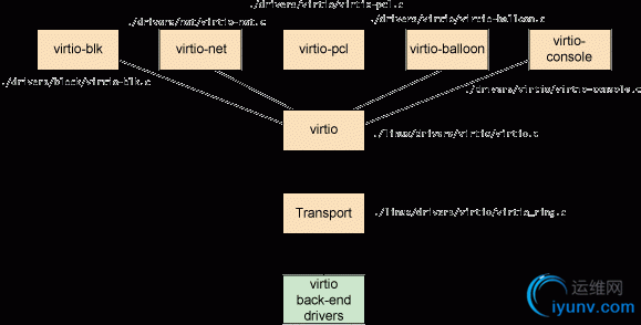

  除了前端驱动程序(在来宾操作系统中实现)和后端驱动程序(在 hypervisor 中实现)之外,virtio 还定义了两个层来支持来宾操作系统到 hypervisor 的通信。在顶级(称为 virtio)的是虚拟队列接口,它在概念上将前端驱动程序附加到后端驱动程序。驱动程序可以使用 0 个或多个队列,具体数量取决于需求。例如,virtio 网络驱动程序使用两个虚拟队列(一个用于接收,另一个用于发送),而 virtio 块驱动程序仅使用一个虚拟队列。虚拟队列实际上被实现为跨越来宾操作系统和 hypervisor 的衔接点。但这可以通过任意方式实现,前提是来宾操作系统和 hypervisor 以相同的方式实现它。
图 3. vital 框架的高级架构
  如 图 3 所示,分别为块设备(比如磁盘)、网络设备、PCI 模拟和 balloon 驱动程序列出了 5 个前端驱动程序。每个前端驱动程序在 hypervisor 中有一个对应的后端驱动程序。

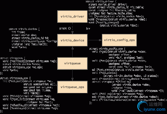

  从来宾操作系统的角度来看,对象层次结构 的定义如 图 4 所示。在顶级的是 virtio_driver,它在来宾操作系统中表示前端驱动程序。与该驱动程序匹配的设备由 virtio_device(设备在来宾操作系统中的表示)封装。这引用 virtio_config_ops 结构(它定义配置 virtio 设备的操作)。virtio_device 由 virtqueue 引用(它包含一个到它服务的 virtio_device 的引用)。最后,每个 virtqueue 对象引用 virtqueue_ops 对象,后者定义处理 hypervisor 的驱动程序的底层队列操作。尽管队列操作是 virtio API 的核心,我还是先简单讨论一下新的发现,然后再详细探讨 virtqueue_ops 操作。
图 4. virtio 前端的对象层次结构
  该流程以创建 virtio_driver 并通过 register_virtio_driver 进行注册开始。virtio_driver 结构定义上层设备驱动程序、驱动程序支持的设备 ID 的列表、一个特性表单(取决于设备类型)和一个回调函数列表。当 hypervisor 识别到与设备列表中的设备 ID 相匹配的新设备时,将调用 probe 函数(由 virtio_driver 对象提供)来传入 virtio_device 对象。将这个对象和设备的管理数据缓存起来(以独立于驱动程序的方式缓存)。可能要调用 virtio_config_ops 函数来获取或设置特定于设备的选项,例如,为 virtio_blk 设备获取磁盘的 Read/Write 状态或设置块设备的块大小,具体情况取决于启动器的类型。
  注意,virtio_device 不包含到 virtqueue 的引用(但 virtqueue 确实引用了 virtio_device)。要识别与该 virtio_device 相关联的 virtqueue,您需要结合使用 virtio_config_ops 对象和 find_vq 函数。该对象返回与这个 virtio_device 实例相关联的虚拟队列。find_vq 函数还允许为 virtqueue 指定一个回调函数(查看 图 4 中的 virtqueue 结构)。
  virtqueue 是一个简单的结构,它识别一个可选的回调函数(在 hypervisor 使用缓冲池时调用)、一个到 virtio_device 的引用、一个到 virtqueue 操作的引用,以及一个引用要使用的底层实现的特殊 priv 引用。虽然 callback 是可选的,但是它能够动态地启用或禁用回调。
