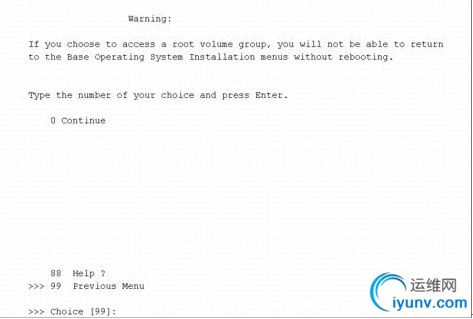

       (6)输入 1,即“Access a Root Volume Group”。这时将显示与图 3 所示类似的屏幕。
图 3. 警告屏幕
       (7)请记下警告信息。如果您希望返回到前一个菜单,请输入 99;否则,输入 0 以进行确认。这将显示图 4 中的屏幕。

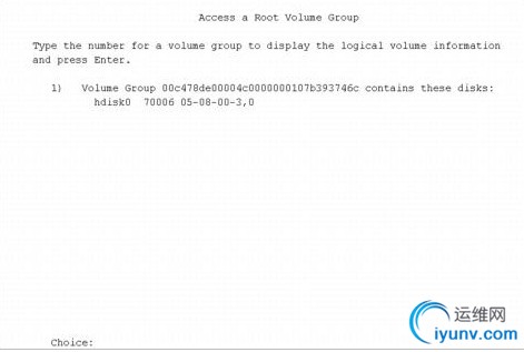

图 4. 所找到的卷组的列表
       (8)选择您希望显示逻辑卷信息的卷组。这是非常重要的,因为 rootvg 中将包含 hd5,即启动逻辑卷。输入卷组编号,并按回车。这时将显示与图 5 所示类似的屏幕。
