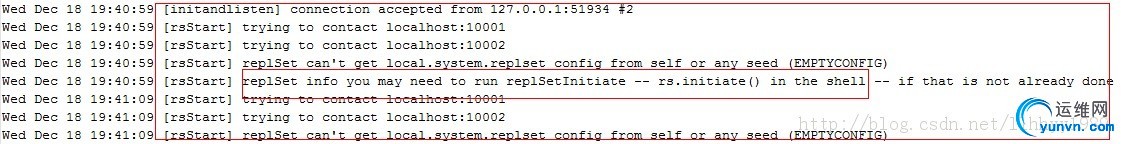

其中节点3中日志:
3.初始化节点:只初始化一次,随便登陆三个节点任何一个,但是必须进入admin数据库  节点2和节点3日志文件中已经告诉我们,replSet info you may need to run replSetInitiate,需要运行初始化函数。
  • db.runCommand({"replSetInitiate":{"_id":"itcast","members":[{"_id":1,"host":"localhost:10001","priority":3},{"_id":2,"host":"localhost:10002","priority":2},{"_id":3,"host":"localhost:10003","priority":1}]}});

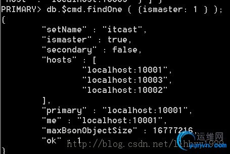

4.开启另一个窗口,测试谁是主服务器连接10001端口:
查看是否是主服务器:db.$cmd.findOne ( {ismaster: 1 } );

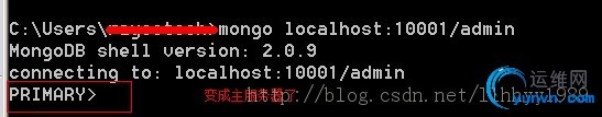

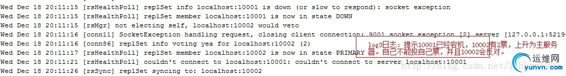

5.测试副本集特性,断开主节点,看副节点有何变化?直接把主节点服务断开,10001日志文件和10002日志,则会打印,连不上10001问题。
10002节点日志文件:
10003节点日志文件:
通过控制台发现:
6.测试几种情况,目前剩下10002(主)和10003(副),宕掉主,副会有啥变化继续宕掉10002,看看10003有啥变化?
集群中因为投票数不大于总数一半,所以10003是不会升级为主服务器的。

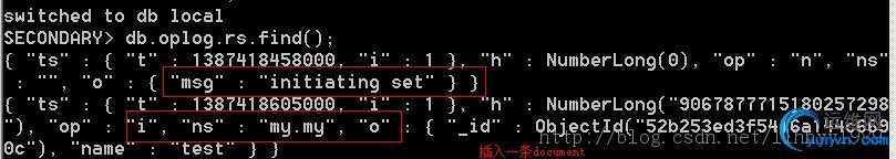

7.副本集同步原理:如何保持主从节点数据一致性:上篇博客提到主从复制中,主节点记录在local数据库,来保持同步性。副本集其实也是类似的,主节点操作数据库状态的日志,记录在local.oplog.rs集合中,这样,备份节点通过读取日志,在自己数据库完完全全执行一遍。【不记录查询哈,同上篇】
local数据中集合中local.system.replset中没有任何配置信息,是记录节点初始化
local.oplog.rs集合记录主节点操作数据库状态日志:
