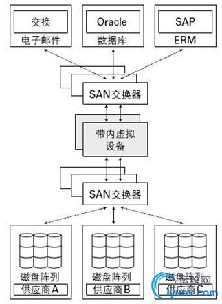

  带内方式,有时称为对称,将虚拟化功能嵌入到服务器与存储阵列之间的I/O(输入 /输出)路径中,如图2所示,并可配置在SAN交换机本身或专用设备中。所有I/O(输入/输出)请求连同数据一起通过设备传送,服务器与虚拟设备交互,而不直接与存储设备交互。虚拟设备可分析请求、查阅其映射表,并依次执行存储设备I/O。这些设备不仅可以转换存储请求,还能利用自己的板上内存缓存数据,提供数据使用量指标,管理复制服务,协调数据迁移并进行精简配置。

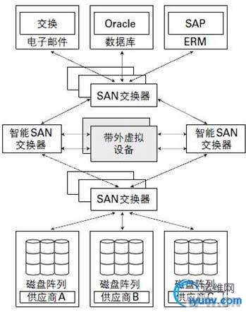

  带外方式,有时称为非对称,并不像带内方式那样严格限定在I/O(输入/输出)路径中,它配合特定的虚拟SAN交换机执行具体查找,如图3所示。服务器通过智能交换机与存储层保持直接交互。带外设备维护SAN所有连接存储资源的映射(通常称为元数据)并向服务器指示在何处查找。在这个两步式过程中,服务器使用专用软件或代理程序,因为指令必须通过SAN发送才能奏效。由于数据不通过虚拟设备,因此性能只受到略微影响;不过,不能使用数据缓存等功能。

  图3:带外网络存储虚拟化采用智能交换机保持服务器与存储阵列之间的交互。

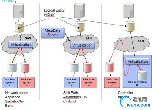

  虚拟化架构的选择-孰优孰劣
  上图依次为带内、带外、基于存储控制器的虚拟化架构。

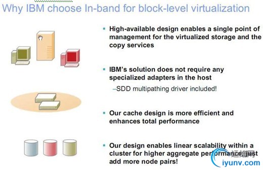

  SVC-采用带内块级别虚拟化的优势

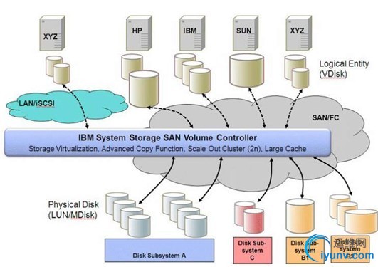

  IBM SAN Volume Controller 实现存储虚拟化
  IBM SAN Volume Controller(缩写 SVC)是一个软硬件集成化的产品,包括IBM System x服务器、基于Linux内核的存储操作系统及专业的虚拟存储软件。SVC 可以支持包括IBM和非IBM在内的120多种磁盘存储系统,通过将存储容量整合到一个存储资源池中,帮助您简化存储基础架构,对信息进行生命周期管理并维护业务持续性。
  SVC逻辑架构
