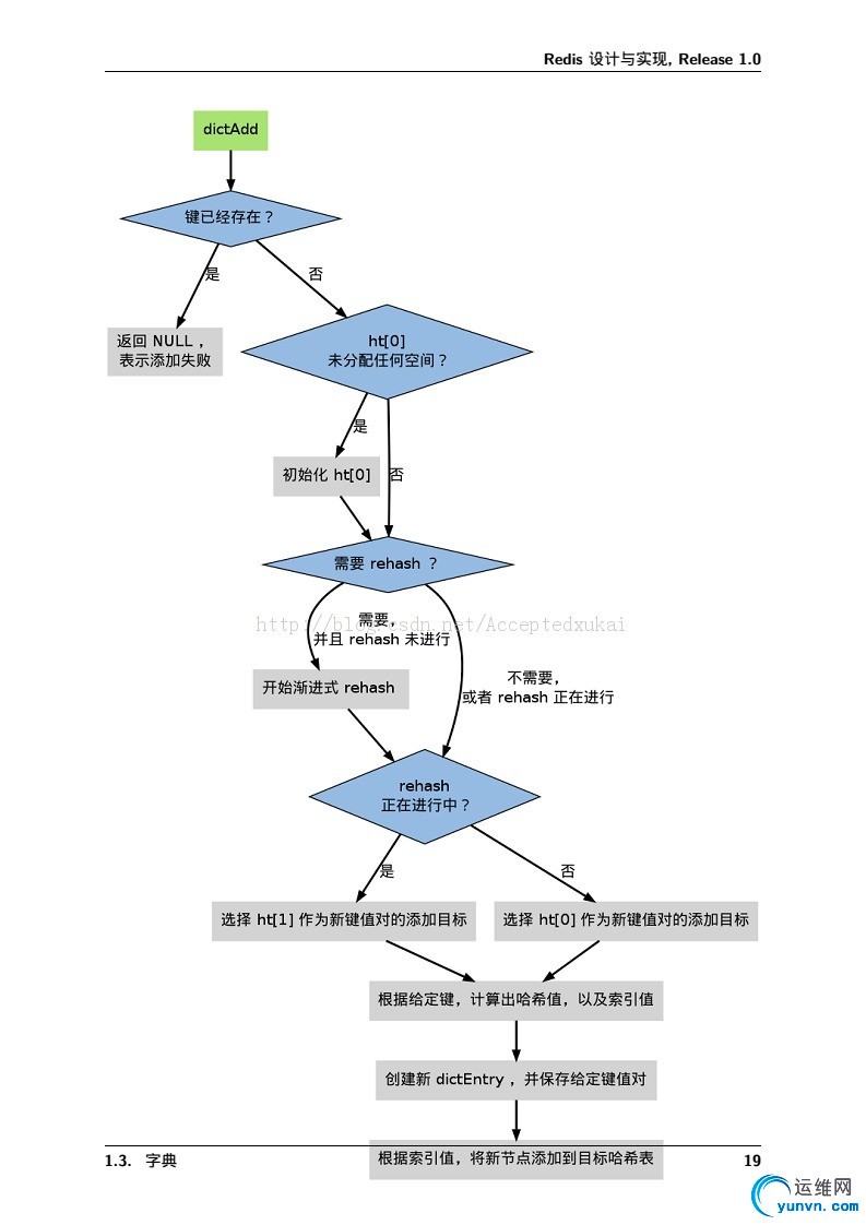

字典添加元素
根据字典当前的状态,将一个key-value元素添加到字典中可能会引起一系列复制的操作:如果字典未初始化(即字典的0号哈希表ht[0]的table为空),那么需要调用dictExpand函数对它初始化;如果插入的元素key已经存在,那么添加元素失败;如果插入元素时,引起碰撞,需要使用链表来处理碰撞;如果插入元素时,引起程序满足Rehash的条件时,先调用dictExpand函数扩展哈希表的size,然后准备渐进式Rehash操作。字典添加元素的流程图,来自Redis设计与实现一书
