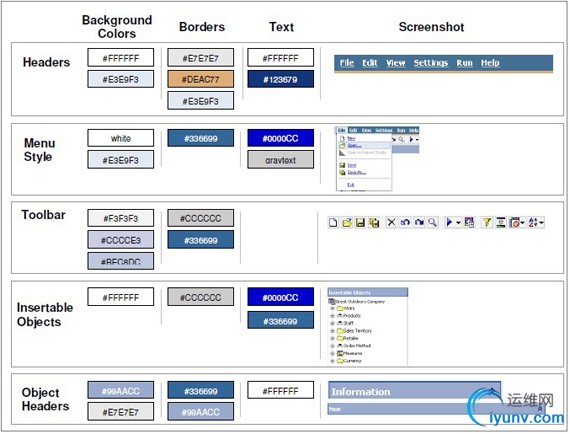

2. 理解各种风格中使用的颜色模式
“Corporate”风格的默认颜色
  了解默认颜色模式让您能够根据自己想要的风格匹配默认颜色。所有 IBM Cognos 组件都严格遵循相同的颜色模式。下图列出了“Corporate ”风格预定义的大部分颜色。一些 IBM Cognos 组件可能经常会使用未在下图中给出的颜色。
图 2. IBM Cognos 8 UI 常用颜色
理解十六进制颜色
  挑选颜色的最好方法是进入 Web 站点并将它截屏下来放到 Paint Shop Pro (PSP) 中。然后使用 paint dropper 工具找出颜色的十六进制值,方法为单击颜色并在右边面板双击该颜色。
将颜色映射到用户界面的各个部分
  下图提供的例子展示了默认的“corporate ”风格使用的颜色模式。可以将它用作参照确定如何将您自己的颜色与预定义的颜色匹配。

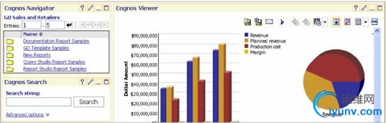

图 3. IBM Cognos Connection

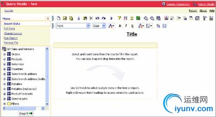

图 5. Analysis Studio

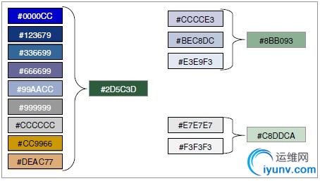

  下面的 HTML 页面主要使用以下 3 种颜色:
图 10. 示例站点使用的 3 种颜色
  使用这种颜色模式时,您将使用以下颜色替换默认的颜色(有少量没有替换)。注意:选择颜色模式时,要尝试保持相同的颜色浓度,比如用浓颜色匹配浓颜色,用淡颜色匹配淡颜色。
图 11. 示例站点的颜色匹配
4.1 重新塑造 IBM Cognos Connection
  使用的文件
  • <install location>/c8/webcontent/skins/my_style/portal/default.css
  • <install location>/c8/templates/ps/portal/system.xml
  查找替换
  在 default.css 文件中查找并替换上图中出现的颜色。保存并关闭该文件。
  其他配置变化
  分别修改下面的每个参数:

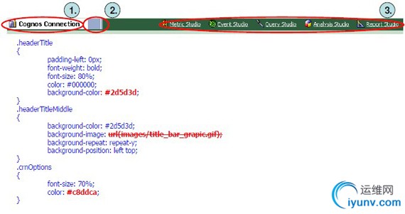

  1. 修改 IBM Cognos Connection 标题:
图 12. 修改 IBM Cognos Connection 标题
  2. 修改 Portal 选项卡
图 13. 修改 Portal 选项卡

  5. 重启 IBM Cognos 8 让更改生效。
  最终结果
图 14. 重新塑造 IBM Cognos Connection 后最终结果

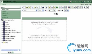

4.2 重新塑造 Query Studio
  使用的文件
  • <install location>/c8/webcontent/skins/my_style/qs/crn.css
  • <install location>/c8/webcontent/skins/my_style/qs/QSRVCommonUI.css
  查找替换
  在上面的两个 CSS 文件中,查找并替换上图中的颜色。保存并关闭该文件。
  最终结果
图 15. 重新塑造 Query Studio 后最终结果

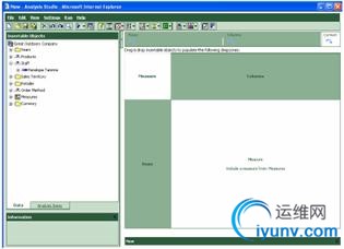

4.3 重新塑造 Analysis Studio
  使用的文件
  • <install location>/c8/webcontent/skins/my_style/ans/background.css
  • <install location>/c8/webcontent/skins/my_style/ans/explore.css
  • <install location>/c8/webcontent/skins/my_style/ans/ scrollbarstyle.css
  查找替换
  在上面的 3 个 CSS 文件中,查找并替换我们在上图中匹配的颜色。保存并关闭该文件。
  其他配置变化
  在 background.css 文件中,分别修改以下参数:
.menubar
position: absolute;
overflow: hidden;
padding: Opx;
background - color: #2d5c3d;
border - bottom: 1px solid #2d5c3d;
border - top: 1px solid #c8ddca;
border-right: 1px solid #c8ddca;
.menubar_content_div
background - image:
url(http://www.cnblogs.com/../skins/corporate/ans/images/title_bar_graphic_studios.gif);
padding: 2px;
border: Opx;
width: 578px;
  最终结果
图 16. 重新塑造 Analysis Studio 后最终结果

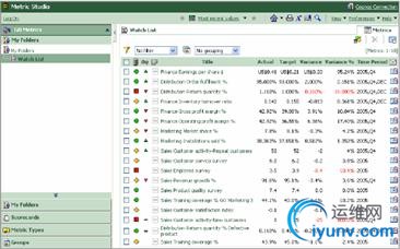

4.5 重新塑造 Metrics Manager
  使用的文件
  • <install location>/c8/webcontent/skins/my_style/cmm/default.css
  • <install location>/c8/webcontent/skins/my_style/cmm/admin_styles.css
  查找替换
  Metrics Manager 提供浓度稍微不同的颜色。在上面的两个 CSS 文件中,查找并替换我们在上图中匹配的颜色,但以下颜色除外:
  • #999999 --> #8bb093
  • #99AACC --> #8bb093
  • #CCCCCC --> #c8ddca
  其他配置变化
  在 default.css 文件中,分别修改以下参数:
  修改 Main Header
.mainHeader1 {
BORDER-TOP: #c8ddca 1px solid; PADDING-LEFT: 1px;
PADDING-BOTTOM: 1px;
BORDER-LEFT: #c8ddca 1px solid; PADDING-TOP: 1px;
BORDER-BOTTOM: #2d5c3d 1px solid; HEIGHT: 25px;
BACKGROUND - COLOR: #2d5c3d;
.headerTitle {
PADDING-LEFT: 0px;
FONT-WEIGHT: bold;
FONT-SIZE: 80%;
COLOR: #ffffff;
.headerTitleMiddle {
background - image: urlBImagesCt~tle 2bar Dgra::c~g:f);
background - repeat: repeat - y;
background - position: left top;
background - attachment: fixed;
.logoImageContainer {
PADDING-RIGHT: 5px;
PADDING-LEFT: 3px;
图 18. 修改 Main Header
  修改 Table Style
.tableTitle {
font: 70% Tahoma, arial, geneva, helvetica, sans - serif;
font-weight: bold;
color: #2d5c3d;
background - color: #c8ddca;
.tableTitleHover
font-weight: bold;
color: #2d5c3d;
background - color: #8bb093;
cursor : pointer;
.tableSortTitle
font-weight: bold;
color: #2d5c3d;
background - color : #8bb093;
.tableSortTitleHover {
font-weight: bold;
color: #2d5c3d;
cursor : pointer;
.tableItemCount
font-size: 70%;
font-weight: normal;
color: #2d5c3d;
图 19. 修改 Table Style
  修改链接和选项卡的颜色
.pathSearchLabel {
font-weight: bold; font-size: 70%; color: #2d5c3d
  修改选项卡
.clsButtonText{
font: bold 70% Tahoma, arial, geneva, helvetica, sans-serif;
color: #2d5c3d;
.clsMenuItemHighlight {
.clsMenuItemHeader {
  修改选择的项
.clsTreeTextBlack {
text - decoration: underline; font-size: 70%;
color: #2d5c3d;
.clsTreeTextHighlight{
color: #2d5c3d;
  修改&#8220;GO Metrics &#8221;标题
.dialogHeader {
BORDER-RIGHT: #c8ddca 1px solid;
BORDER-BOTTOM: #c8ddca 1px solid;
HEIGHT: 24px;
图 20. 修改 'GO Metrics' 标题
  最终结果
图 21. 重新塑造 Metrics Manager 后的最终结果

  任务 1 &#8211; 修改 IBM Cognos Connection 中的 Top Line Header
  要修改顶端的标题,在 default.css 文件中修改突出显示的部分:
图 25. 修改顶端的标题
  主标题
  修改主标题栏的背景
.mainHeader1
border - top: #e72b41 1px solid;
border - left: #e72b41 1px solid;
border - bottom: #e72b41 3px solid;
height: 25px;
padding: 1px;
background - color: #e72b41;
  修改 studio 链接的文本颜色
.crnOptions
font-size: 70%;
color: #ffffff;
  在主标题的中间显示样式和图像
.headerTitleMiddle
background - image: url:(images/titie_bar_grapic.gif);
  显示&#8220;IBM Cognos Connection &#8221;的文本的颜色
.headerTitle
padding - left: 0px;
font-weight: bold;
font - size: 80%;
color: #ffffff;
  图像 (portal_icon.gif) 的背景颜色
.logoImageContainer
padding - right: 5px;
padding - left: 3px;
  通过修改 system.xml 文件可以在&#8220;IBM Cognos Connection &#8221;文本的位置添加公司的 logo 。这些步骤已在 示例 1 中进行了详细描述。需要重启 IBM Cognos 8 服务,以使对 system.xml 的更改生效。
图 26. 修改后结果

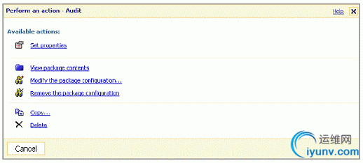

.dialogDivider /* horizontal dividers e.g. actions dialog */
background - color: #f8f8dc;
图 34. 对话框

5.2 重新塑造 Query Studio
  所有与品牌相关的文件都在 <install_directory>/c8/webcontent/skins/your_style/qs 文件夹下。
  Query Studio 将继承在 IBM Cognos Connection 中所做的某些更改,包括主标题。
图 37.重新塑造 Query Studio
  任务 1 &#8211; 修改标题和工具栏
  要修改顶端标题,请根据突出显示部分修改 QSRVCommonUI.css 文件:
  Studio links in the top header */
.topbar Phyperlink Ptext {
cursor: pointer;
cursor: hand;
color: #333399 !important;
  要添加不同颜色的标题,请添加适当的参数:
.mainHeader1
.mainHeader2

5.3 重新塑造 Analysis Studio
  与品牌相关的所有文件位于 <install_directory>/c8/webcontent/skins/your_style/ans 文件夹。
  任务 1 &#8211; 修改顶端标题
  要修改菜单标题,请根据突出显示部分修改 background.css 文件:
图 45.修改顶端标题
.menubar
position: absolute;
overflow: hidden;
padding: 0px; background - color: #E72B41;

图 48.修改菜单栏结果
  任务 4 &#8211; 上下文菜单风格变化
  要修改菜单栏,请根据突出显示部分修改 background.css 文件:
Context Menu Style
.contextMenu_body, .contextMenu_body_NS
background - color: white;
padding: 3px;
border: 1px solid #ffce6d;
font - size: 8pt;
position: absolute;
visibility: visible;
left: - 1000px;
cursor: default;
display: block;
overflow - y: auto;
.contextMenu _item, .contextMenu_item_with_submenu,
.contextMenu_item_over ,
.contextMenu_item_with_submenu_over,
.contextMenu _item_disabled, .contextMenu_item_disabled_over,
.contextMenu _item_default_over, .contextMenu_item_default
font - size: 8pt;
padding: 1px 0px 1px 3px;
border: 1px solid #FFFFFF;
white-space: nowrap;
text - align: left;
cursor: default;
color: #333399;
.contextMenu _item_over,.contextMenu_item_with_submenu_over
cursor: pointer; cursor: hand;
color: graytext;
text - decoration: none;
.contextMenu _item_disabled_over
color: graytext;
.contextMenu _item_defau lt_over
cursor: pointer;
cursor: hand;
font-weight : bold;
图 49.上下文菜单风格变化
