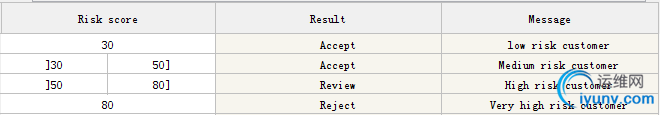

  3. 分级规则
  根据风险分值进行分级,确定应该采取的动作,供后续系统或人员参考。
分值风险级别动作<=30low risk customerAccept31 - 50Medium risk customerAccept51 - 80High risk customerReview>80Very high risk customerReject  总体而言,客户希望可以灵活添加更多的准入规则,增加删除风险要素,修改各要素的权重及分值,调整分级策略。

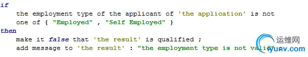

  下面我们来具体看看规则的设计。据准入检查的要求,Eligibility规则主要检查用户数据,相互独立,如果申请人违反了任何一条准入规则,结果中的qualified标识将被设置为false。反之,如果没有任何准入规则被触发,规则流将进入风险评分流,否则直接退出。
  根针对用户年龄的规则如下:
  我们也可以随意增加其他的规则,例如

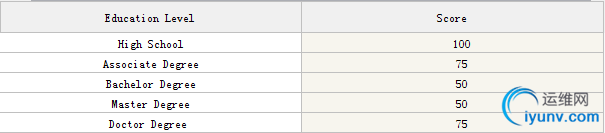

  在评分决策表中,我们使用预定义变量通过唯一的名称来绑定Working memory中对应的风险因素对象,Age评分所使用的预定义变量和决策表如下所示:
  其他风险要素的评分可用类似决策表定义,如教育程度:

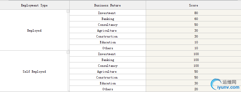

  我们也可以使用决策表表示更复杂的打分逻辑,如组合多个用户属性:

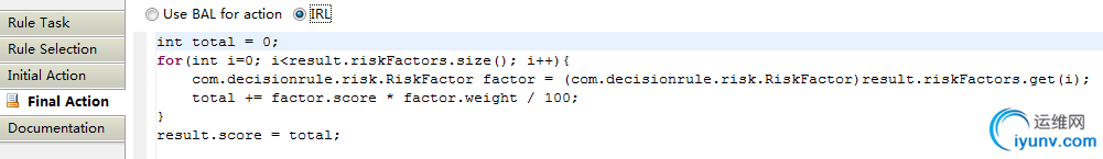

  Scoring任务执行完规则后后,使用Final Action对各个风险因素的评分进行汇总:
  最后我们根据风险评分结果进行简单的分级,依然应用决策表实现。
  当然我们可以结合用户申请中的其他信息,比如金额,产品等定义更为复杂的个性化的分级策略。
