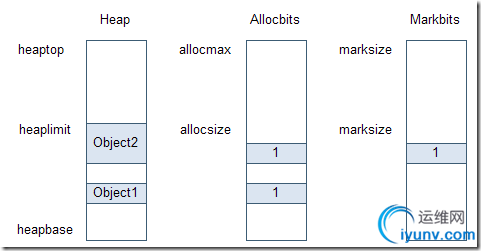

  2.3 分配集合和标识集合
  图表 3 堆以及分配集合和标识集合
  图表3是堆、分配集合和标识集合的示意图。这两个比特位集合标记了堆中对象的状态。因为堆中对象都是8字节边界的,所以每个比特位对应1个8字节段,这两个比特位集合的大小为堆大小的1/64。
  一旦在堆中分配了一个对象,在分配集合中对应对象开始地址的比特位被设置为1。分配集合只是标识了对象被分配,但是无法得知对象是否是活动的。在垃圾收集的标识阶段,标识集合中对应的比特位会被设置,以表示对象是活动的。图表4表示堆中的2个对象,分配集合中对应比特位都被设置为1.
  图表 4 堆中一些对象
  在标识阶段,Object2是被引用的,Object1是未被引用的,所以在标识集合中对应
  Object2的比特位被设置为1,在清理阶段,Object1会被垃圾收集。
