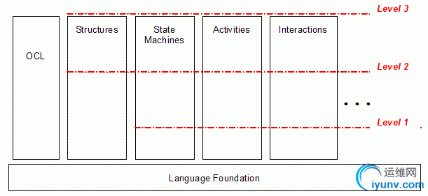

  不过,由于有了这些顾虑,UML2.0 在某种程度上进行了模块化,允许有选择性的使用一些语言模块,以便解决语言复杂度的问题。这种结构的通常形式如图2所示。一些像类和关联这样的共享概念组成了它的基础部分,顶部是垂直的子语言或语言单元的一个集合,集合中的每个单元都很适合用来对某个具体的方面进行建模(Table 1)。这些垂直的语言单元一般都是相互独立的,因此你可以单独地使用它们。(注意:这在UML1中是不行的,在UML1中,活动的形式完全是基于状态机的形式。)
图 2. UML 2.0的语言架构
  此外,垂直语言单元按级别组织成三层,通过在那些可用的层上增加建模能力可以形成相互连续的更高层。这就对模块性提供了更多的空间,即使对一个已给定的语言单元,你也有可能只使用某些特定的子集。
  这样的架构意味着,你可以学习和使用UML那些最适合你的部分。你不再需要为了有效地使用UML去熟悉它所有的内容,就如同你不必为了说好英语而去学习英语里所有的内容一样,从这点来说,它可能比学英语更简单。随着你经验的增长,如果有必要你可以逐渐引入更强大的建模概念。

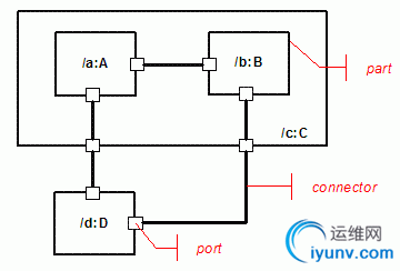

  复杂结构
  这一系列特征的依据来自于对不同架构描述语言(如UML-RT [SR98], Acme [GMW97], 和 SDL [ITU02])长期使用的经验。这些语言的特点在于,它们通过相对简单的像图这样的概念被描述:基本的结构性节点,也就是所谓的部件,他们可以有一个或多个端口,它们之间可以由被称作连接器的通信通道进行连接(如图3所示)。这些集合体可以被封装成更高层的单元,依次类推,这些新封装成的单元也可以有自己的端口以便于与其他更高层的单元合并成更高层的单元
图 3. 复杂结构建模概念
  从某种程度上来说,这些概念在UML 1 中对于协作的定义里可以找到,只可惜它们不能用于递归。为了允许递归,协作结构被嵌套到类的规范中。这就是说这个类的所有实例都将有一个由类定义的内部结构。例如,在图3中,部件(part)/a:A 和/b:B 都被嵌套在部件(part)/c:C中,从而表现了这个复杂结构类C的一个实例。而这个类的其他实例都会有相同的结构模式(包括所有的端口,部件以及连接器)
  这就证明了,你可以通过这三个简单的概念,以及它们的递归应用,对任何复杂的软件架构建模。
