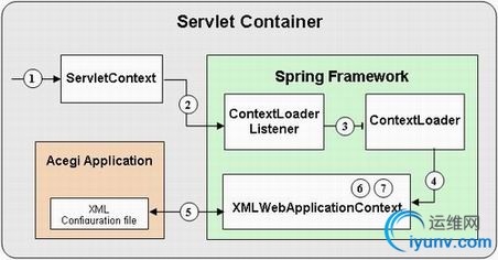

  了解 Spring 的 IOC 框架如何从 XML 配置文件读取 Java 类信息以及如何进行实例化,这一点非常重要。您可能还记得,我在系列文章的 第 1 部分 中使用一个 web.xml 文件配置 <listener> 标记,它指向名为 ContextLoaderListener 的类。ContextLoaderListener 装载 Spring 的 IOC 框架并创建 Java 对象。您可以参考 第 1 部分的清单 8 查看全部内容。图 1 也对此进行了描述:
图 1. 装载 Spring 的 IOC 框架并创建 Java 对象
  现在我们将详细讨论这些步骤:
  • 当初始化 Acegi 应用程序时,servlet 容器(本例中为 Apache Tomcat)创建了一个 servlet 上下文,其中保存了有关应用程序资源的信息,例如 JSP 页面和类。
  • servlet 容器通知 ContextLoaderListener 类应用程序正在启动。
  • ContextLoaderListener 类创建一个 Web 应用程序上下文以保存应用程序中特定于 Spring 的资源信息。借助 Spring 的 IOC 框架,您可以装载自己的自定义应用程序上下文。要创建应用程序上下文,将使用名为 ContextLoader 的上下文装载器类装载应用程序上下文。
  • 如果应用程序不需要定义自己的应用程序上下文,则可以使用名为 XMLWebApplicationContext 的类,它是 Spring 框架的一部分并提供可处理 Spring XML 配置文件的功能。Acegi 应用程序使用的是 Spring 的 XML 配置文件,因此本文仅讨论由 XMLWebApplicationContext 类表示的应用程序上下文。在本例中,上下文装载器对 XMLWebApplicationContext 类进行实例化,后者表示您的 Acegi 应用程序的应用程序上下文。上下文装载器还在 Web 应用程序上下文中设置 servlet 上下文(于步骤 1 中创建)的引用。
  • XMLWebApplicationContext 类对 XML 配置文件进行解析,获得关于 Java 类的信息并将信息装载到其他内部对象中。
  • XMLWebApplicationContext 类对 XML 配置文件中指定的所有 Java 类进行实例化。XMLWebApplicationContext 类检查 XML 配置文件中经过配置的 Java bean 是否依赖其他的 Java 对象。如果是的话,XMLWebApplicationContext 类将首先对其他 bean 所依赖的 bean 进行实例化。通过这种方式,XMLWebApplicationContext 类创建了 XML 配置文件中定义的所有 bean 的实例。(注意,步骤 6 假定 XML 配置文件中所有 bean 都不要进行保护,稍后一节将介绍步骤 5 和步骤 6 之间执行的额外步骤,从而保护对此处创建的 Java bean 的访问)。
  • XMLWebApplicationContext 类将所有 bean 保存在一个数组中。
