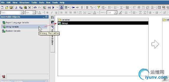

  步骤 2. 创建字符串变量。将 Insertable Objects 中的字符串变量(String Variable)拖拽到 Variables 部分。见图 2。
  图 2. 创建字符串变量

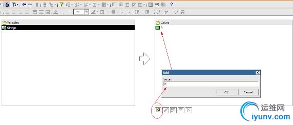

  步骤 4. 为字符串变量表达式赋值。选中字符串变量 String 1, 点击 Values 框下面的添加(Add)图标,在弹出的对话框中,输入希望添加的变量值,如 R (Red),然后点击 OK 按钮。此变量值就会被添加到 Values 的列表中。可以通过重复以上步骤,添加其他变量值。根据之前的描述,我们需要 R (Red), Y (Yellow), G (Green), C (Complete) 四个变量值。见图 4。
  图 4. 为变量表达式赋值

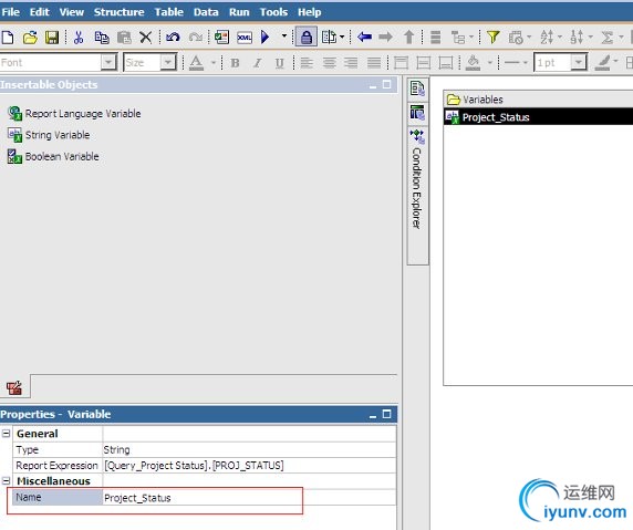

  步骤 5. 为字符串变量命名。在页面左下角的变量属性编辑窗口中,可以对创建的字符串变量进行重命名。在例子中,我们将变量重命名为 Project_Status. 见图 5。
  图 5. 为字符串变量重命名

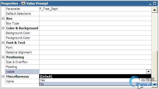

  步骤 1. 创建用于接收用户输入值的参数。在报表提示页面创建一个值提示,命名为 Display_para,点击完成按钮。见图 9。
  图 9. 创建参数

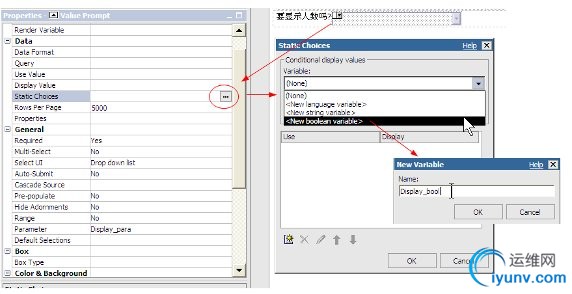

  步骤 2. 创建布尔变量。在提示页面选中值提示,在左侧的属性编辑窗口中,打开 Static Choices 编辑窗口,在 Variable 的下拉菜单中,选择新建布尔变量。并将布尔变量命名为 Display_bool。
  图 10. 创建布尔变量

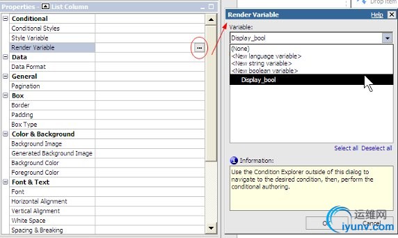

  步骤 5. 将报表中的 Vendor 列与布尔变量绑定。打开报表编辑页面,选中 Vendor 列,在列属性编辑窗口中,打开 Render Variable 编辑窗,在 Variable 列表中选择之前创建的布尔变量 Display_bool。
  图 13. 将报表中指定的列与布尔变量绑定

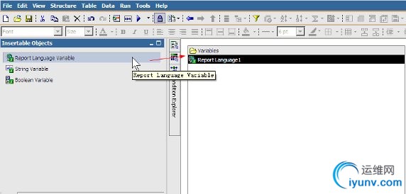

  步骤 2. 创建语言变量。讲 Inerstable Objects 中的语言变量(Language Variable)拖拽到 Variables 部分。见图 9。
  图 15. 创建变量语言

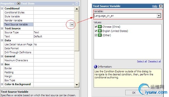

  步骤 6. 首先选定报表中需要和语言变量绑定的字符串。然后左下角的属性编辑窗口中,点击 Text Source Variable 一项的编辑按钮,在弹出的窗口中,选择之前定义好的语言变量 Language_cn_en。见图 12。
  图 18. 将文本与语言变量绑定

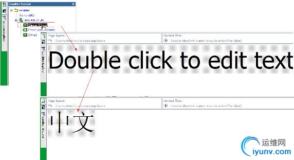

  步骤 8. 设置不同语言下的显示内容。点击 Explorer Bar 上的 Condition Explorer,在 Variable Language_cn_en 的取值列表中选择一个取值,如,点击 Chinese。设置此取值对应的显示内容,如,”中文”。重复以上步骤,设置其他语言下的显示内容。见图 13。
  图 19. 设置不同语言下的显示内容

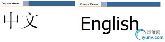

  步骤 9. 设置运行时的语言。点击运行按钮旁边的下拉列表,点击运行选项 (Run Options),在语言(Language)一栏中选择中文 (Chinese)。见图 14。
  图 20. 设置报表运行时的语言
  步骤 10. 以不同的语言运行报表。设置了报表运行时的语言后,点击运行按钮。见图 15。
  图 21. 报表在不同语言下的运行结果

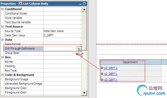

  步骤 3. 选中概要报表需要钻取的位置。如,部门维度。见图 23。
  步骤 4. 点击页面左下角的属性的 Drill-Through Definitions 一项,打开穿透钻取编辑窗口。见图 23。
  图 23. 选中需要钻取的位置

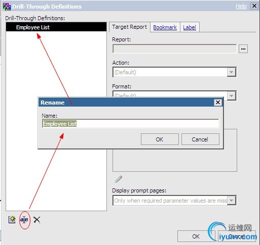

  步骤 5. 在弹出的钻取编辑窗口中,点击新建图标创建一个穿透钻取。见图 24。
  图 24. 创建一个穿透钻取
  步骤 6. 为穿透钻取重命名。我们将新建的穿透钻取重命名为 Employee List。见图 25。
  图 25. 为穿透钻取重命名

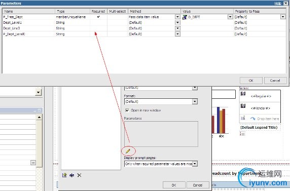

  步骤 9. 设置传递参数。点击参数下方的编辑图标,在弹出的参数编辑框中,会列出细节报表中的已经定义好的所有参数。选择需要从概要报表传递到细节报表的参数,如:部门。并且在 Value 一栏中指定将概要报表中的什么参数或者数据项的取值传递到细节报表的指定参数中。如:这里选择将概要报表中部门数据项的取值传递到细节报表的部门参数中。见图 28。关于穿透钻取中参数传递的更多内容请见上一节。
  图 28. 设置传递参数
  钻取过程中参数的传递
  所有在细节报表中定义的过滤器和参数,都会出现在穿透钻取参数的编辑窗口中,见图 28。我们在细节报表中定义了三个显式的过滤器以及一个隐式的参数。定义隐式参数的目的是既希望通过该参数完成概要报表到细节报表的参数传递,又不希望将该参数作为过滤器暴露在细节报表中供用户使用。如:我们希望当用户从概要报表的部门维度上进行穿透钻取操作的时候,在细节报表中显示被选中部门的所有员工信息,因此我们在细节报表中定义了部门的参数,通过这个参数在概要报表和细节报表之间传递被选中部门的信息;同时,我们并不希望用户在细节报表中看到并且使用这个参数,此时,我们就可以通过修改参数的属性,将其掩藏。见图 29。
  图 29. 修改过滤器的显示属性
  在穿透钻取参数编辑窗口中,可以选择将概要报表中两种类型的值传递给细节报表。一种是概要报表中参数的当前值,一种是概要报表中数据项的当前值。见图 30 中方法(Method)一列的下拉菜单选项。当然,也可以选择不传递任何参数,既在穿透钻取中不使用该参数。
  图 30. 选择参数传递方法
  对应不同的 Method 选项,会有不同的值出现在 Value 一列的下拉菜单中。见图 31。如果选择传递参数的当前值,则概要报表中所有的可用参数都会出现在 Value 的下拉菜单中;如果选择传递数据项的当前值,则概要报表中所有的可用数据项都会出现在 Value 的下拉菜单中。这里我们选择将概要报表部门数据项的当前值传递到细节报表的部门参数中。
  图 31. 不同传递方法的参数取值
