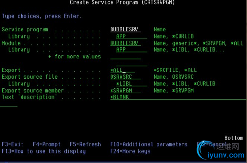

 创建SRVPGM
System i上ILE SRVPGM不能独立运行,但可以被其他SRVPGM和PGM调用。一般创建SRVPGM所需的MODULE对象的源文件不包含main()函数。创建SRVPGM前首先创建MODULE,命名为BUBBLESRV,方法与前文介绍的相同,注意开启DEBUG参数。接下来在绿屏下输入CRTSRVPGM,按F4提示功能键。
Service program:待生成的目标SRVPGM名称。
Library: 待生成的SRVPGM所在的库名字。
Module:生成该SRVPGM所链接的MODULE名字。一个SRVPGM可以链接一个或多个MODULE。
Library:被链接的MODULE所在的库名字。
Export: 标识此SRVPGM导出的函数或者数据。可以通过源文件标识特定的导出函数或者数据,此时需要填写Export source file,Library,Export source member。也可以填写*ALL,表示MODULE中导出的的所有函数和数据在生成的SRVPGM中也将全部导出。
本例中上述选项所填信息如下图所示:
