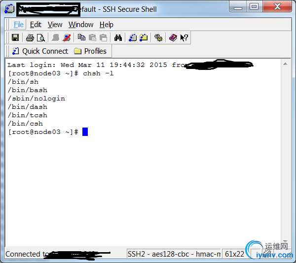

2. install ksh
  The server system do not contain the ksh shell, because IBM DB2 requires that Ksh be installed.
  用chsh –l查看全部shell版本号,发现没有ksh,于是用yum list \*ksh\*来查看availablepackage:
  发现有ksh.x86_64安装包,于是再用yum install ksh进行安装。
  成功。

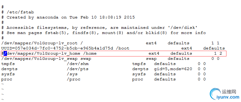

5. 更改/home的挂载分区
  由于BigInsights在安装时,主节点在成功安装之前会产生一个默认的文件夹__biginsights_install,它是存储于/home的这个文件夹下,而我们的这几台server的/home是挂载在/dev/mapper/VolGroup-lv_home这个分区下,这个分区眼下的大小仅仅有2G,在安装时,会产生cpwriting , no space left on the device 的错误。
  解决此问题的方案有两个,一个是扩展磁盘分区容量,可是这样做会比較麻烦耗时。
  还有一种方案是:
  备份并删除/home,或者将/home重命名,然后再cd /进入到[iyunv@nodexx /]。
接着在当前文件夹下进行/home的新建,mkdir /home。在此我们的/home便挂载到了/dev/mapper/VolGroup-lv_root分区下。当然在此,为了让其永久生效,而不会在重新启动后恢复原来的挂载设置,我们还须要再更改一个文件,vim /etc/fstab DSC00011.jpg
  凝视掉这一行保存就可以。
  在此,我们在此查看分区情况:
  已经没有了/dev/mapper/VolGroup-lv_home分区。
