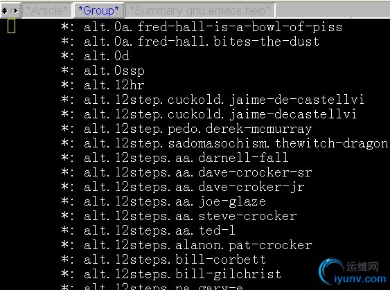

  在 *Group* 缓冲区里,用命令 AA可以列出所有的新闻组列表,如图 2 所示:
图 2. Gnus 显示的新闻组列表清单
  如果想订阅某个新闻组,只要把光标放到你想要订阅的新闻组上,用命令 u就可以订阅该新闻组了。
  订阅完了你需要的新闻组后,按 L则可以回到普通的 *Group* 缓冲区里;如果你只需要 Gnus 显示包含有未读邮件或文章的组,则用小写的 l即可。
  如果你读了一段时间,觉得这个新闻组对你来说没有价值了,按 u则可以退订该新闻组。

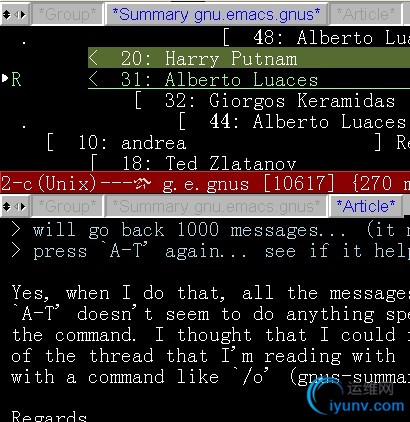

  当你在 *Summary* 缓冲区里阅读帖子的时候,按了空格或是回车,即会把窗口分裂成上下两格(如图 3 所示),上面依然是 *Summary* 缓冲区,下面用来显示该帖子的具体内容。有的时候,下面的内容太长了不能在一个屏幕里显示出来,这个时候,你并不需要把焦点切换到下面的窗口,只需要用空格键来进行翻页。同时,可以用 DEL 键来往上翻页。很酷吧~~
图 3. Summary 分成上下两格
