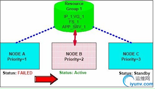

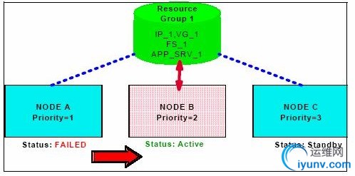

       级联资源组定义能够控制该资源组的所有节点的列表,然后通过为每个节点分配接管优先级,从而指定集群节点控制该资源组的优先权。当故障转移发生时,具有最高优先级的活动节点将获取该资源组。如果该节点不可用,则具有下一个最高优先级的节点将获取该资源组,以此类推(请参见图 1、2 和 3)。
图 1 初始配置中的级联资源组
图 2 故障转移条件下的级联资源组
图 3 退回条件下的级联资源组
       参与节点的列表建立了该资源组的资源链。

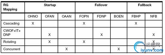

       普通的级联、循环和并发资源组具有预定义的启动、故障转移和退回行为。自定义资源组的策略要比 CWOF 或 Inactive Takeover (IT) 属性更容易理解。这些策略没有被限制到普通资源组的预定义策略,并且可以根据需要进行定制。
       表 1 显示了“传统”资源组(HACMP 5.1 以前的版本)和自定义资源组之间的资源组行为对比关系。
表 1 自定义资源组行为
