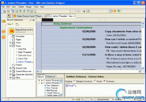

  选择 “2. AuthorThreaded view” 视图并按 Enter 以设计模式打开它。如果单击 Refresh 图标,屏幕应该像图 46 这样。
  图 46. Lotus Domino Designer V8 中的 “2. AuthorThreaded” 视图

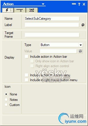

  在属性框的第一个附签上,在 Name 字段中输入 “SelectSubCategory”。
  图 47. 动作属性框的基本附签
  取消 “Include action in Action bar” 和 “Include action in Action menu” 选项。

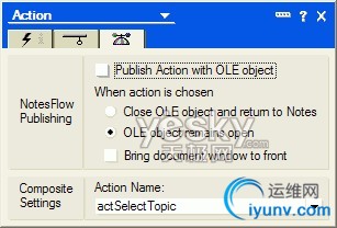

  在属性框的最后一个附签上,在底部的 Composite Settings Action Name 列表中选择 actSelectTopic,见图 48。
  图 48. 动作属性框的高级附签

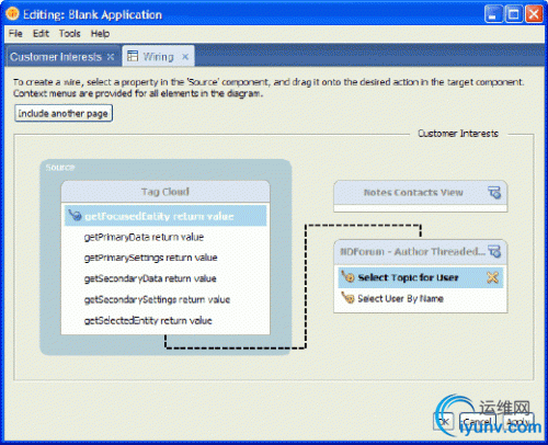

  在导航器面板中选择 Tag Cloud 组件,然后右键单击并选择 Wiring。如图 50 所示,连接界面出现,其中将 Tag Cloud 组件作为源组件。
  图 50. 连接界面显示当前复合应用程序页面上的组件
  在 Tag Cloud Eclipse 组件的 Focused Entity 属性和 NDForum.nsf 组件的 “Select Topic for User action” 动作之间创建一个连接,见图 51。
  图 51. 将属性连接到动作
