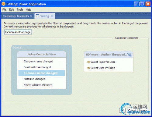

  在左边的导航器中选择 Notes Contacts View,然后右键单击并选择 Wiring。这会打开连接面板并使 Notes Contacts View 成为源组件,所以可以将它的属性连接到其他组件的动作。Composite Application Editor 连接界面出现,见图 31。
  图 31. 连接界面显示当前复合应用程序页面上的组件
  连接界面显示源组件的属性和同一页面上任何其他组件的动作。当选择源组件中的任何属性时,那些名称空间和数据类型匹配的动作就会突出显示,表示可以进行连接,见图 31。
  在 Notes Contacts View 组件(这个组件的标签是 Source)中选择 Common name changed 属性。
  拖放到 “NDForum – Author Threaded View” 组件中列出的 “Select User By Name” 动作。
  注意:如图 32 所示,在从所选的属性进行拖放时,会显示一个蓝色的箭头。
  图 32. 将属性连接到动作
  如图 33 所示,一条虚线表示属性和动作之间的连接。
  图 33. 连接界面显示属性和它连接的动作
  单击 OK 保存连接定义并关闭连接界面。
