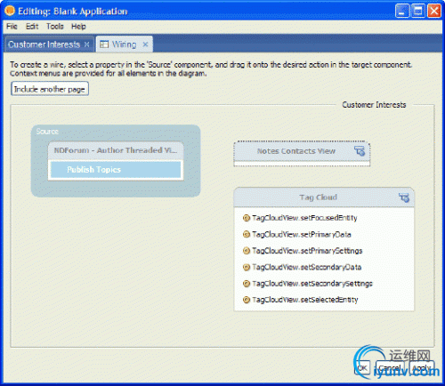

  在 Composite Application Editor 的导航页面中选择 “NDForum - Author Threaded View” 组件,然后右键单击并选择 Wiring。如图 42 所示,连接面板出现,其中将 NDForum 作为源组件并列出了它的惟一属性。Lotus Notes Contacts View 组件没有动作,Tag Cloud 有六个动作与 NDForum 组件的属性具有相同的名称空间和数据类型。
  图 42. 连接界面显示当前复合应用程序页面上的组件

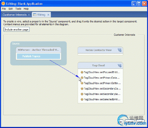

  将 “ND Forum – Author Threaded View” 组件的 Publish Topics 属性连接到 Tag Cloud 组件的 Primary Data 动作,见图 43。
  图 43. 将属性连接到动作

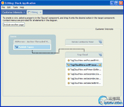

  屏幕上会显示 Publish Topics 属性和 Primary Data 动作之间的连接,见图 44。
  图 44. 连接界面显示属性和它连接的动作
