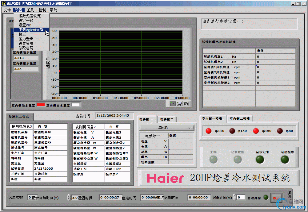

  Haier 20HP焓差冷水测试系统

本测试装置采用分布式的控制系统,由计算机、PLC和PID组成。PLC用于控制测试室各种设备的运行、停止并监控设备状态;配置10个PID其中6个分别控制室内侧一、室内侧二和室外的干湿球温度工况,依次2个分别为控制室内侧一和室内侧二被测空调引风机频率调节接风室静压,余下2个PID分别控制水路进水温度和水循环流量。
计算机通过串行通讯连接PLC和PID,可以设置和监控整个测试过程。
由于控制系统采用了单独的传感器,所以当测量仪表和计算机未启用时,所有设备均能独立运行。
PID的配置见附录2

测量系统包括HP数据采集仪、横河电参数仪和横河数据采集记录仪。本装置的测量系统除了可满足制冷、制热量测试的基本要求以外,还配置了4个压力变送器和70个热电偶温度计,可用于测量空调器的内部系统压力和各部分的温度,为空调系统的匹配优化提供依据。
仪表的具体设置如下:
(1)HP数据采集仪,型号:HP34970A
采集仪通道配置见附录1
(2)横河电参数表,型号:WT230
用于测量被测空调的电压、电流、功耗和频率。
(3)横河记录仪,型号:DR242
用于记录所有热电偶温度计数据。
记录仪通道配置见附录1
3.8 故障报警系统
