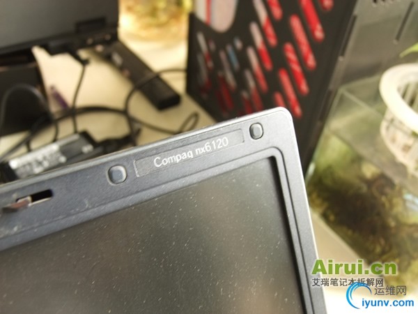

按照原则,拆机前来张靓照,如下图我们准备拆机的电脑
型号是NX6230

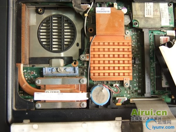

我们首先将背面中间固定内存的后盖拆下来,拆下来后会发现固定键盘的螺丝都在这里,如下图我们标注的位置
其次将键盘前面饿固定卡口锁打开,往下掰就可以了
然后我们将键盘反过来放在电掌托上

如下图我们已经将键盘翻过来了,其实没必要将键盘拆卸走,就能完成笔记本的清洁
如上图,将固定风扇螺丝拧开

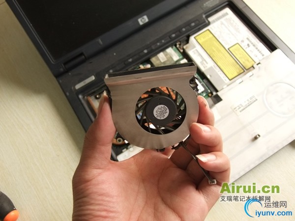

取出NX6120的风扇,然后将连接风扇的电源一起取出来
风扇已经被取出来了,我们可以使用一些工具慢慢清洁
开始清洁笔记本里面,以及出风口
清洁后的惠普笔记本风扇又恢复了青春,以上就是拆解惠普NX6120的全部过程
