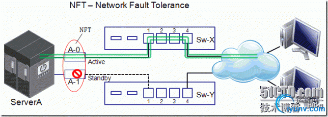

【NFT】
NFT 就是Network Fault Tolerant的缩写,这种模式下一个网卡处于活动(Active)状态,而另外一个网卡处于待机(standby)状态,平时只有一个网卡在用。NFT模式下,组成Teamport的2个1Gb的网卡分别连到2个不同的交换机,Teamport总带宽只有1Gb,这种模式具有容错能力,但是不具有增加带宽和负载均衡的能力。

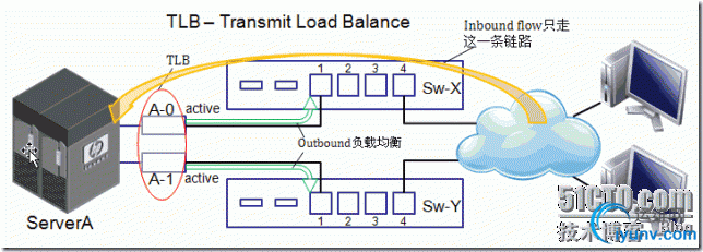

【TLB】
TLB就是Transmit Load Balance,从字面上理解,就是传出(Tx)的负载均衡,也就是说,从服务器向外部发送的数据包,根据一定的规则,分别从Teamport中的2个网卡传出去,但是这种方式,不能保证接受(Rx)的数据包也同样能够负载均衡。简单的说,TLB可以做到网络容错,Teamport的Tx是2Gb带宽,Rx还是只有1Gb(除非有另外的方法来做负载均衡)

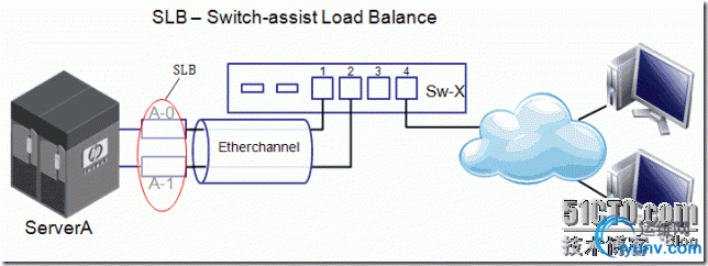

【SLB】
SLB是Switch-assist Load Balance,顾名思义,交换机协助的负载均衡,就是需要在交换机上进行相应的配置以后才能实现。SLB Team中的2个网卡必须连接到同一个交换机,这2个网卡到同一交换机的2个端口之间的链路就合并组成一个通道,这个通道Cisco交换机术语叫Etherchannel,其他厂商的交换机则常称这个为Port Trunk。这种组成联合通道的方式也称之为静态的链路聚合(SLA, Static Link Aggregation)。SLB方式的Teamport是双向2Gb,Tx和Rx的数据流都可以做到负载均衡,但是它只能保证网卡的容错,做不到交换机的容错。
注意(1):应用SLB时还要特别注意SLB的负载均衡实现方式和对端交换机的限制。一般而言,很多厂商的交换机,都要求同一个聚合链路中的每个端口都必须是一致的,例如千兆端口不能和百兆端口聚合,百兆全双工的端口不能和百兆半双工的端口聚合。
注意(2): 不同厂商的负载均衡的算法有所不同,比如某些型号的Cisco交换机的Etherchannel是Layer 2的,有3种Load Balancing方式:基于源MAC,基于目的MAC和XOR方式;而其他的一些型号或者有些其他厂商的还可以根据源IP,IP Hash或者TCP Session的方式。如要继续深入研究并理解这些算法的优劣,请参考相关交换机厂商的文档。

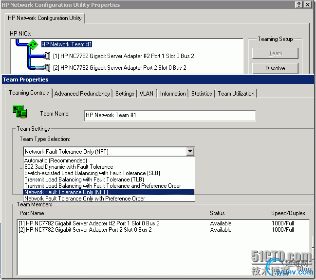

HP Proliant系列服务器的NIC Teaming是通过其PSP(Proliant Support Pack)中的NCU (Network Configuration Utility)来实现的。双击右下Systray中的HP网络工具的小图标,就能打开NCU配置界面。
从下面的截图我们可以看见,HP Network Team #1是一个Teamport,它由2个HP NC7782千兆端口组成。Teamport左边的绿色图标说明它目前工作正常。端口1是实线,说明其处于Active状态,端口2有一部分虚灰的颜色,表明这个链路是Standby的。
点击Teamport,然后点Property按钮,就可以打开Teamport的属性配置界面,在这里,我们可以选择HP NIC Teaming的类型。
从图中我们可以看到,HP的Team类型有7个选择,分别是
  • Automatic (Recommended)
  • 802.3ad Dynamic with Fault Tolerance
  • Switch-assisted Load Balancing with Fault Tolerance (SLB)
  • Transmit Load Balancing with Fault Tolerance (TLB)
  • Transmit Load Balancing with Fault Tolerance and Preference Order
  • Network Fault Tolerance Only (NFT)
  • Network Fault Tolerance with Preference Order
我们发现上面这些选择中毫无例外的都注明了Fault Tolerance,这恰恰说明了NIC Teaming的最重要的目的:容错
