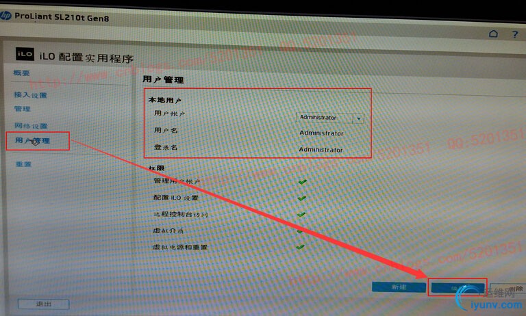

  4、默认情况下,iLO远程管理的用户名为Administrator,但没有设置密码,访问网页也就无法登录,
       因此在接在进入iLO配置的页面中我们可以点用户管理,用户管理-->编辑,为Administrator设置一个密码
       这样我们就可以使用http://iLO接口的ip对服务器进行远程配置和管理,我们甚至还可以通过iLO远程给服务器安装操作系统
