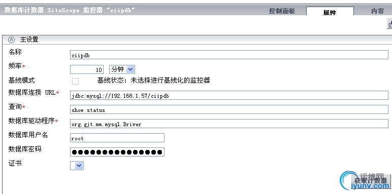

  •   新建一个SiteScope监控组或者子组(图标),然后新建监控器。从列表中选择:数据库计数器。
  •   然后填写下列信息。
  上面数据库驱动程序:org.gjt.mm.mysql.Driver
  查询:showstatus
  数据库驱动程序:jdbc:mysql://IP/数据库名称(格式)
  填写好之后,获取计数器,在这个地方可以会由于信息填写失误,会获取计数器失败,需要多次尝试。

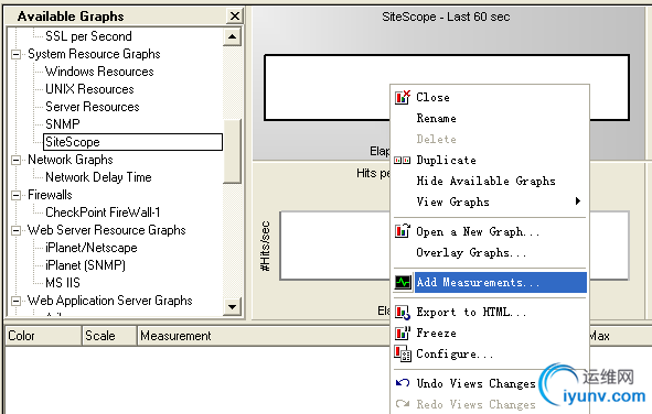

  3.在LoadRunner怎么连接SiteScope
  我们在打开Controller,在available Graphs,找到“System Resource Graphs”我们找到“SiteScope”打开。右键添加下图:
  得到如下图:
  在上图中,我们添加的监控服务器add为监控的IP,我这里SiteScope安装在本机,服务器在另外一台机器上,但上面我在SiteScope上面配置好监控服务的信息了,这里填写的是我本机的IP。

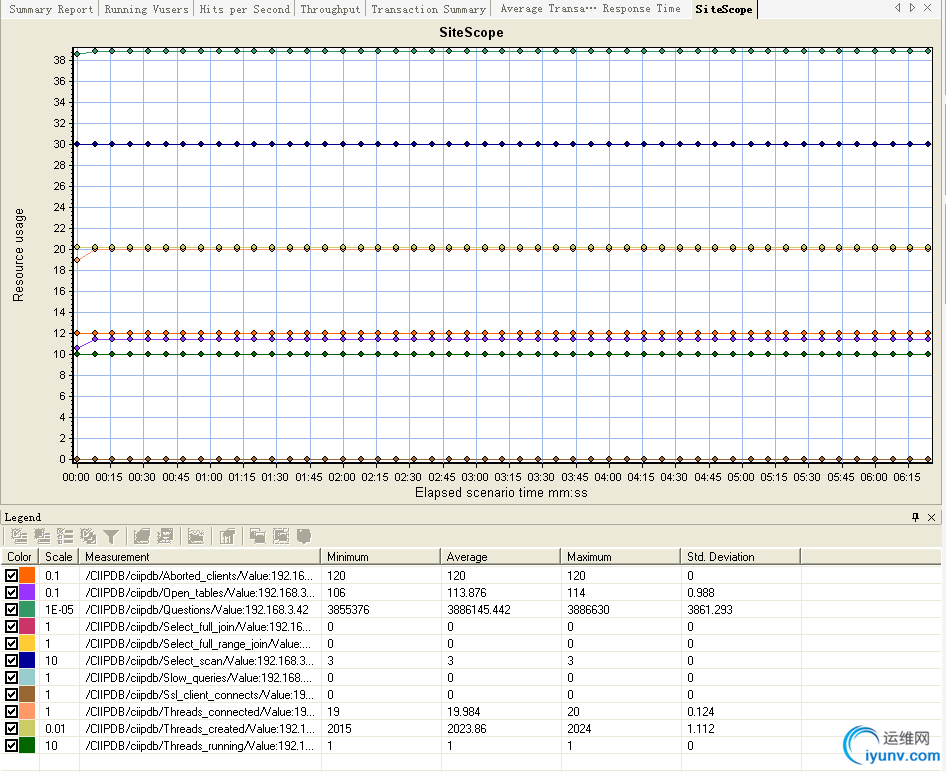

  在下面选择要监控的资源。
  运行一段时间后,我们就可以看到监控的资源了。
